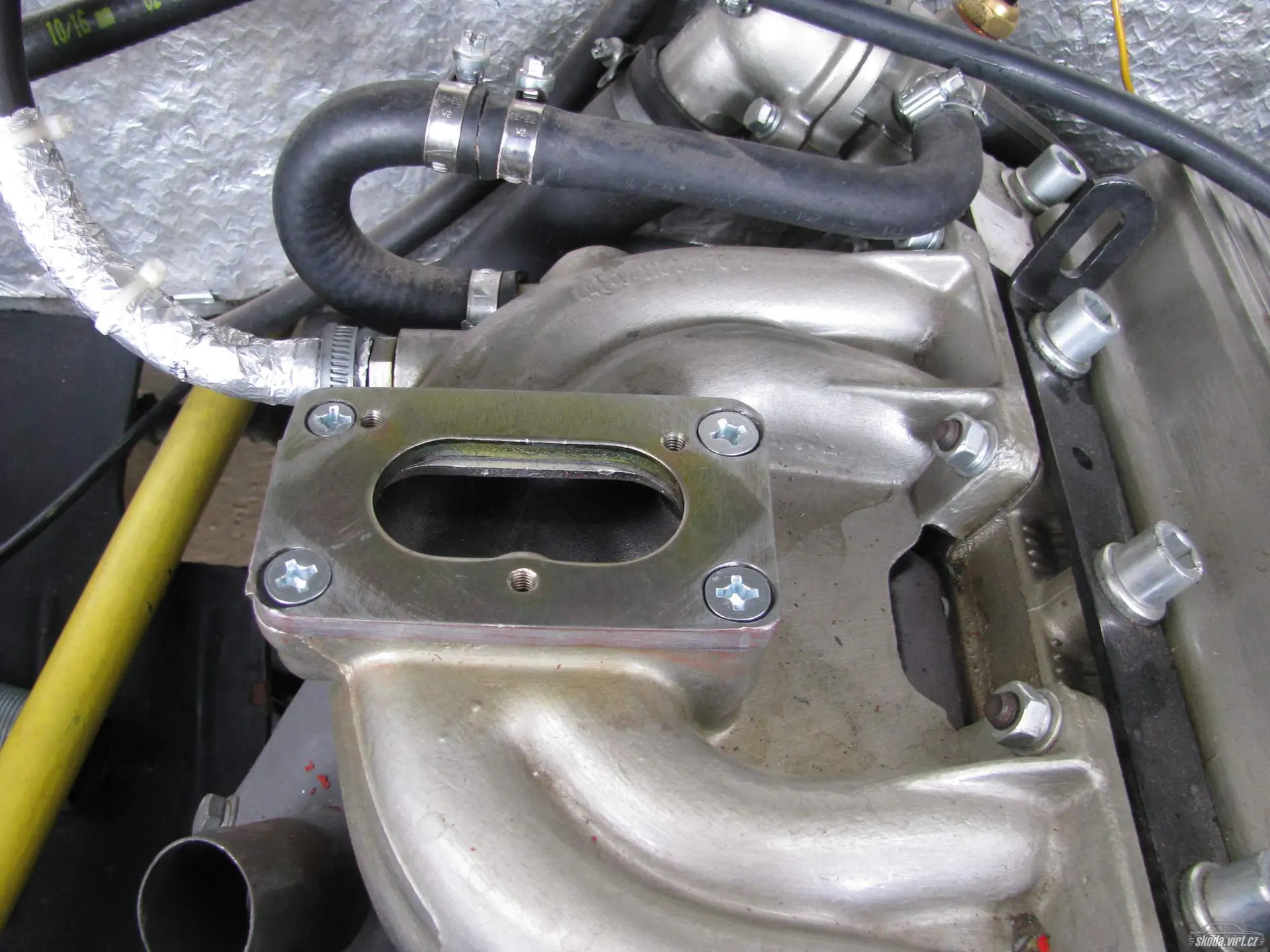

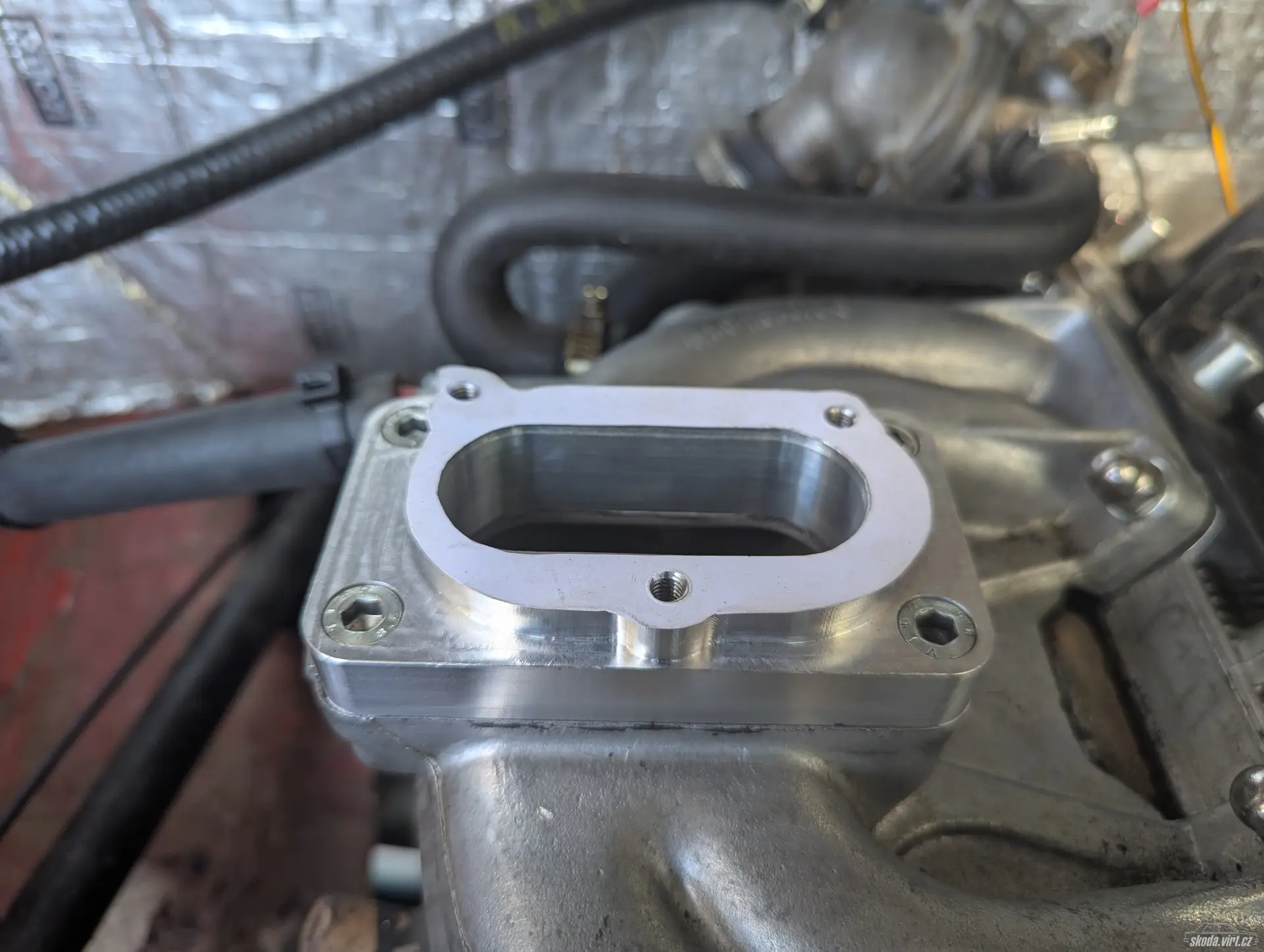

Takze dneska uspech. Redukcia od SP-EL dorazila, prebehla demontaz SEDRu, montaz LEKRu nazad na tuto redukciu. Tesnenia som nastrihal z obycajneho detskeho vykresu. Et voila, motor drzi volnobeh, reaguje na srob bohatosti. Jazdna skuska polo-uspokojiva, ale to uz asi bude len drobnym nastavenim bohatosti/predstihu, pretoze na uplne lahucky plyn to dost cuka, a ked vo vysokych otackach povolim a nasledne pridam plyn tak obcas strelilo do vyfuku.
Keby mail niekto zaujem, uz to je aj na oficialnom eshope: www.sp-el.cz/podlozka-/.. ./-lekr-skoda-favorit
