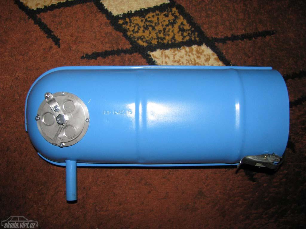

Možno to dám aj do farby :)

Zatesnené tmelom a viacmenej dokončené. Už len spraviť k tomu elektriku.

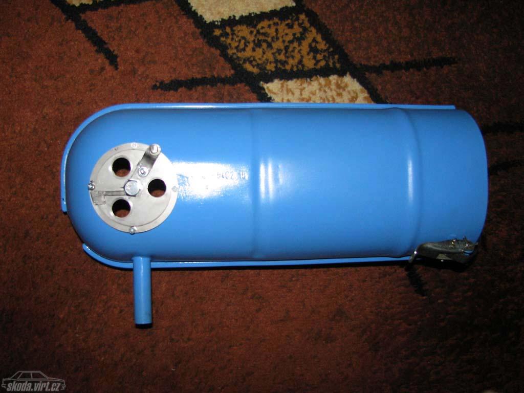

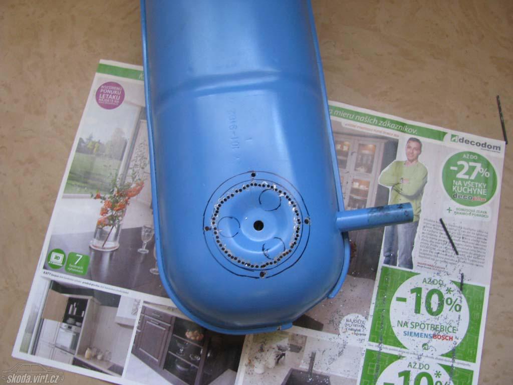

-> sep: jj, sieťovinu tam ešte plánujem dať, presne kvôli tomu čo si písal. Matice som prilepil Loctite lepidlom na matice, tam sa nie je čoho báť. Ešte to zakvapnem farbou.
Už len aby to fungovalo :) Ale malo by.

-> MOLSO: Odvetranie ako také pomáha, to mám odskúšané. Ten prvý projekt na favo filterboxe som ale zle zrealizoval, tak som to ani nemohol vyskúšať v praxi. Chcem ale podľa možnosti používať klasický filterbox, kvôli vzhľadu a jednoduchosti, tak toto nové "udělátko" som rovno implantoval do tohto filterboxu. Zatiaľ pripojím na lanko sytiča a ak sa to overí, dorobím elektroniku.

-> minno: :body za neutuchající kreativitu,za sebe bych tam dal ještě jemnou síťovinu ,co kdyby lezl zrovna po filtrboxu brouk s cihlou na zádech,plus by mi rušily sny ty matky na difuzory,ale jestli jsou samojistící,na pérovce a na tmelu,proč ne.-) ale jinak vážně opakovaně úklon za přístup:-)

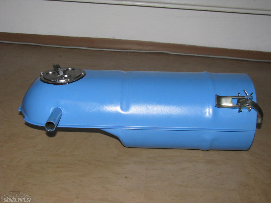

a zospodu

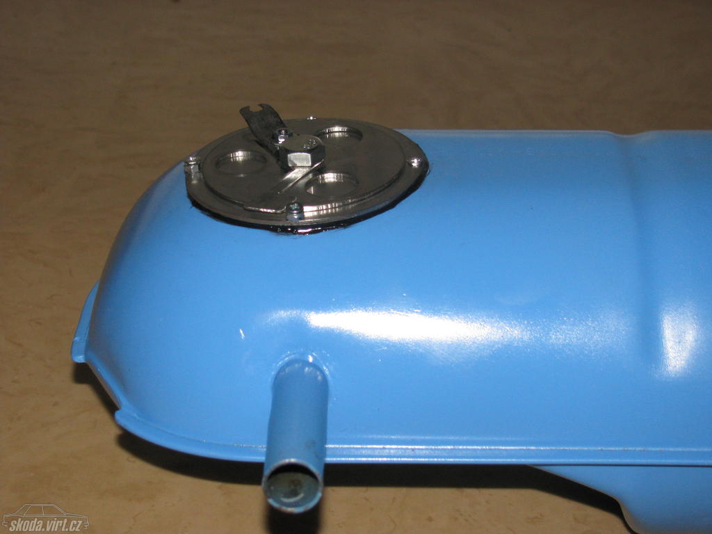

Otvorené :) Ale nedobrá fotka.

viacmenej hotovo, už aj s páčkou na otváranie

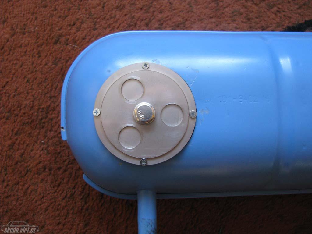

priložené

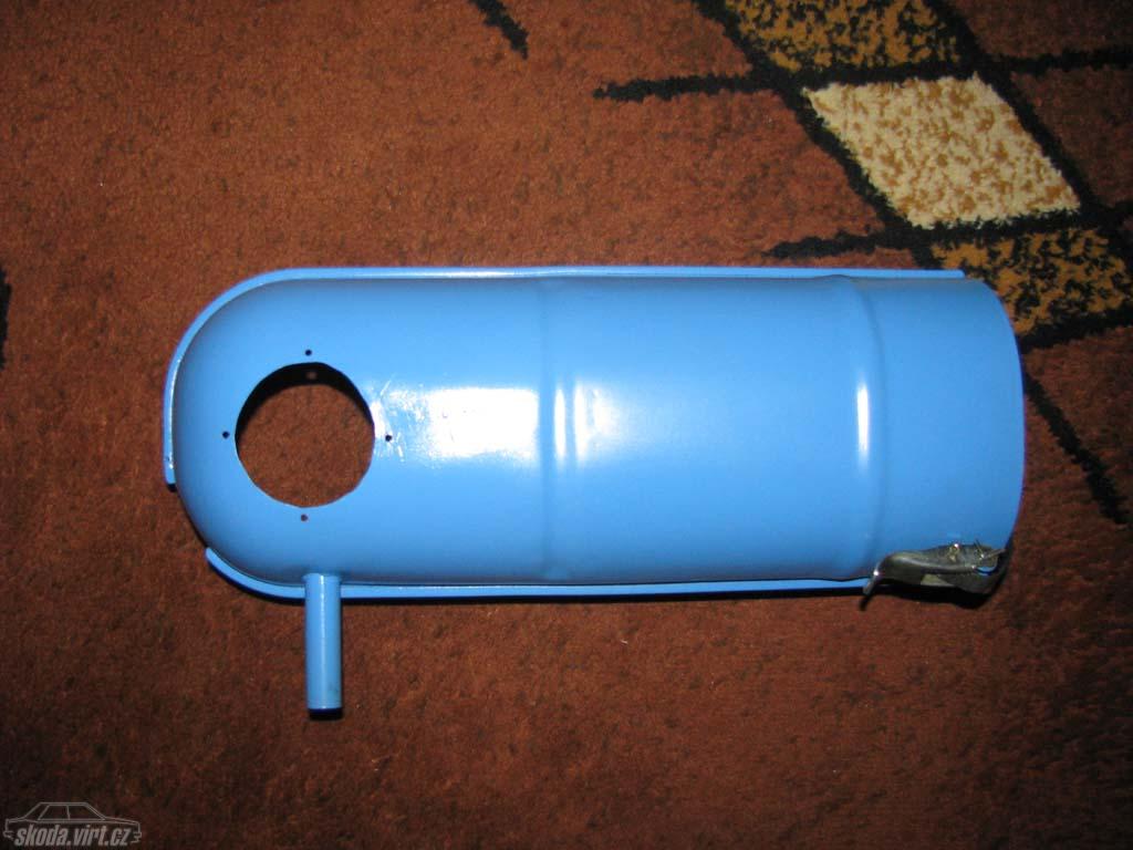

obrúsené, prelakované
09:16:40
10.03.2014
10.03.2014
a furt si nedám pokoja....! :)
