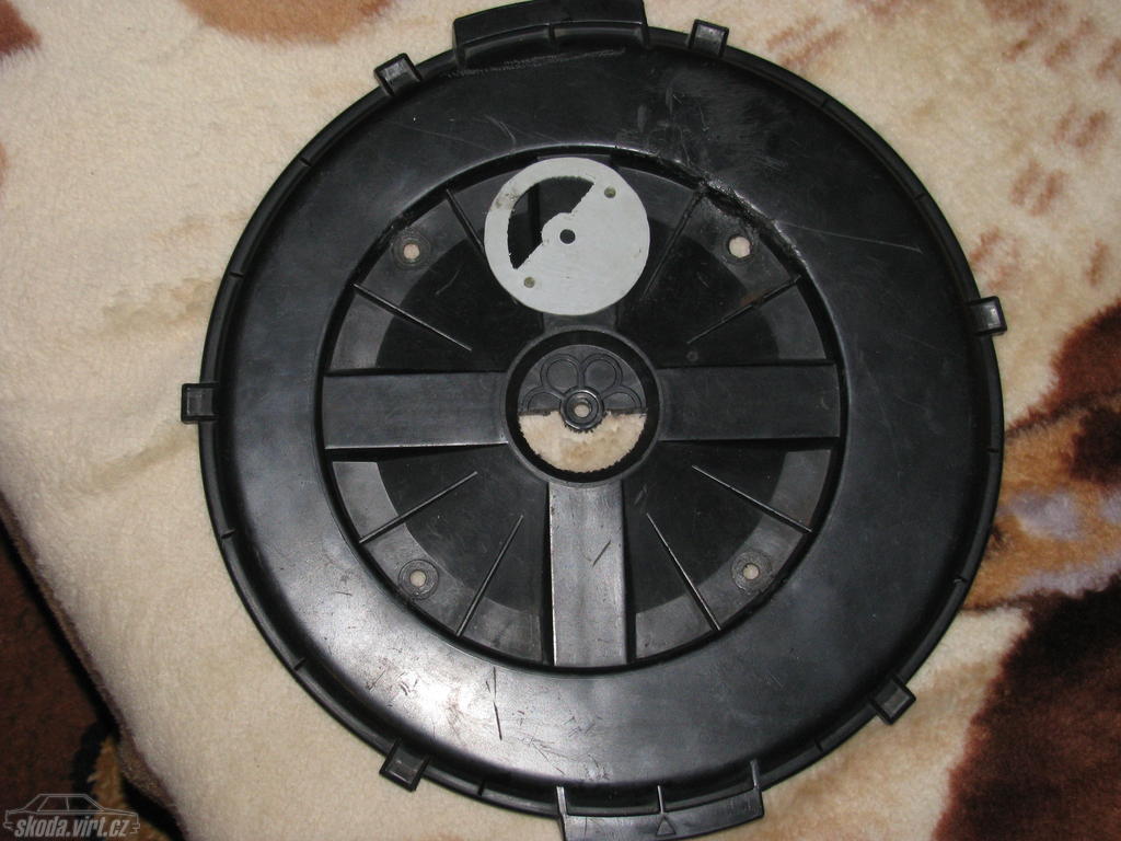

-> Eidy: Riešenie s ozubenými kolesami dobrý nápad, ale zbytočne zložité asi to potom spasovať a veci okolo toho.
-> Klubko_: JJ, porozumel som tomu, ako to myslíš vyrobiť. Výhodou by bol len menší potrebný uhol otočenia na otvorenie. Prípadne väčší vzniknutý otvor.
Ale rád by som už ostal u mojeho riešenia, to sa mi pozdáva stále najviac. Funkčnostne aj esteticky, že sa to do toho filterboxu takto bude hodiť. Vymýšľať "rovnáky na ohybáky" sa mi už nechce. Aby to bolo čo najjednoduchšie. Nevýhodou je jedine ten potrebný veľký uhol - dlhý chod na otvorenie. Toto doriešiť a perfektos1

-> minno: ja bych to zkusil vyrobit z cuprextitu. Ted se divam na ten obrazek, co jsem dal a tam to vypada jako pulmesic, do kteryho doseda ta klapka samotna jako by v jedne vrstve.
Vyrobil bych spodni krouzek s vnitrnim prumerem mensim, nez vnitrni prumer pulmesice, pulmesic jak je na obrazku+klapka na presno a horni krouzek stejnyho rozmeru jako ten spodni. Klapka by se tedy zasouvala do sterbiny a to podle me bude tesnit dobre.
Ja snad po praci pujdu do sklepa a vyradim se na kousku cuprextitu s lupenkovou pilkou a pilnikem 3
Jinak bych to videl jako Eidy.
-> Majki: prave prave. proto jsem navrhl moje reseni 6

-> minno: Přepákováním to o 180° asi neotočíš. Měl bys 2 mrtvé polohy. Musel bys použít páku spolu se dvěma ozubenými koly. Ale asi se spokojíš třeba se 150-160°. Nějakej elmagnet z centrálu postačí.

-> Klubko_: takýto systém otvárania klapky ma ani nenapadol, tiež zaujímavé riešenie, ale vzhľadom k tomu, že os otáčania je na kraji, obávam sa, že by tá klapka asi dobre nedoliehala, preto sa mi moje riešenie s osou otáčania v strede pozdáva viac 6 Len doriešiť tú automatiku. Na otváranie pružinka, na zatváranie zrejme prepákovaný elektromagnet.

Akurát zatiaľ neviem, aké "elektromagnatické tiahlo" použiť, také, aby malo dostatočne dlhý chod na otočenie klapky o 180° :(

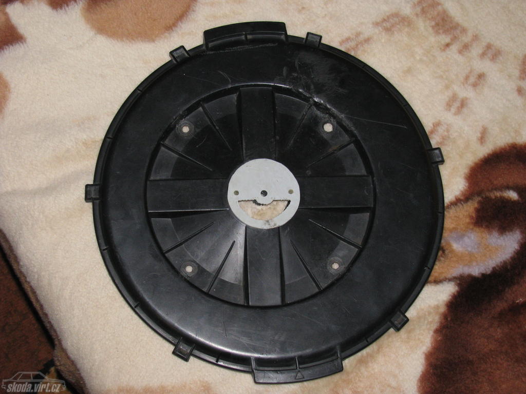

Tak začala realizácia prototypu vetrania favo filterboxu pri vypnutom motore. Otáčacia klapka s polkruhovým výrezom.
zvětšit Odvetrávanie filterboxu - obrázek od minno vložen 30.01.2014 10:50:07
