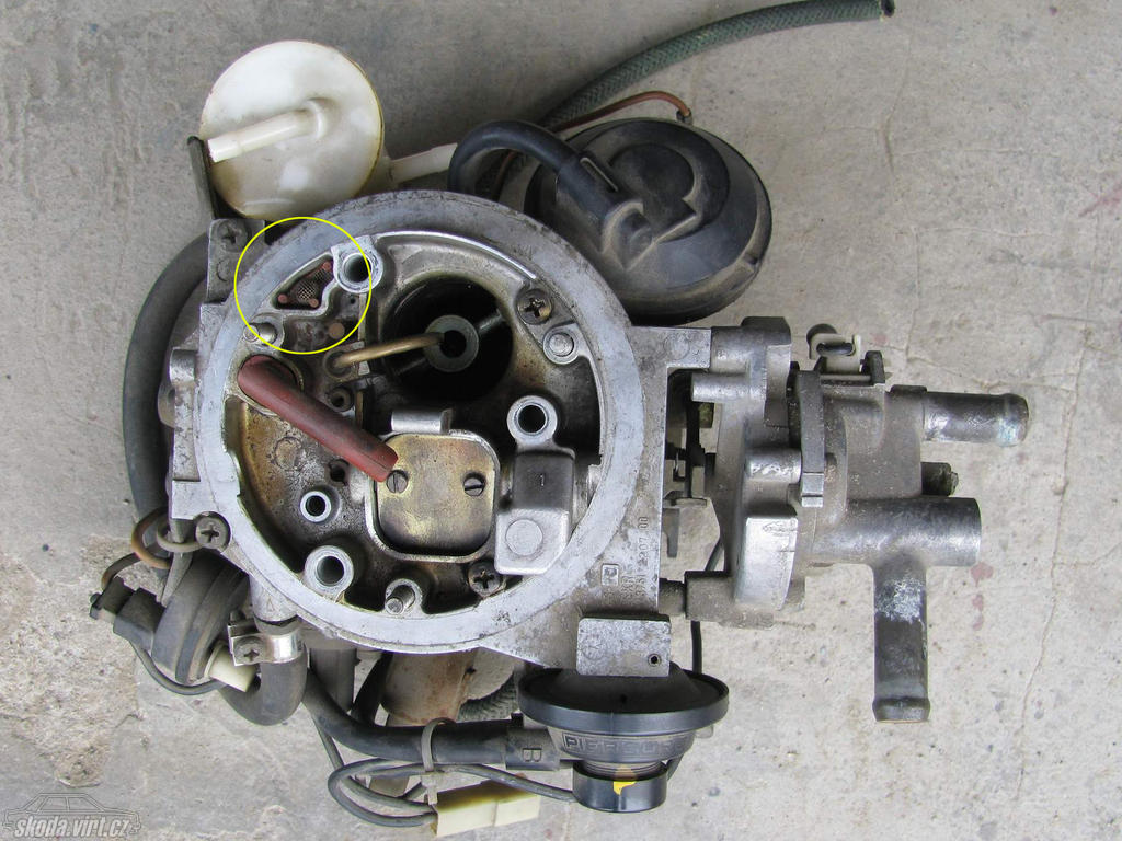

Karter je ten prostor pod písty, kde je olej a kam to fouká přes pístní kroužky. Myslel jsem, jestli ti ta hadice z ventildeklu vede i do sání. Favorit má tlustou hadici nad karburátor a tenkou hadičku pod karburátor do sání. Když tu malou zrušíš, špatně se nastavuje sytič, protože je to moc bohaté.

Já nevim, jestli tu neřešíš problém, co je někde jinde, třeba v seřízení sytiče. Nemáš náhodou zrušený odvětrání karteru do sání pod karburátor?

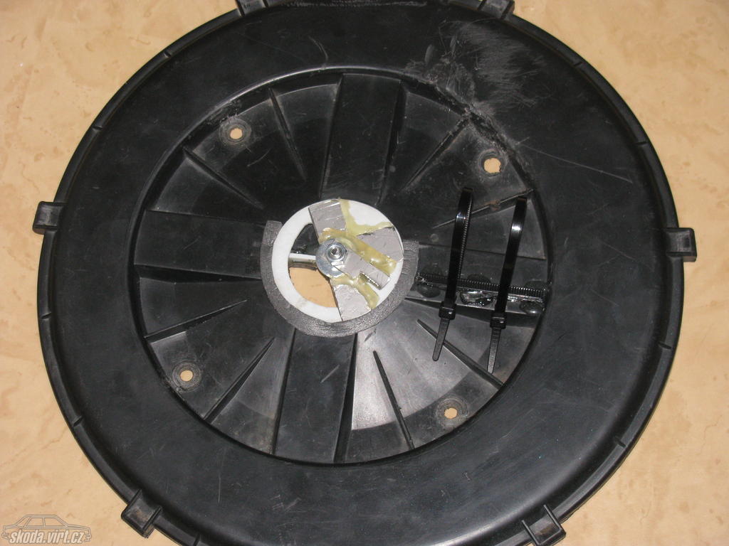

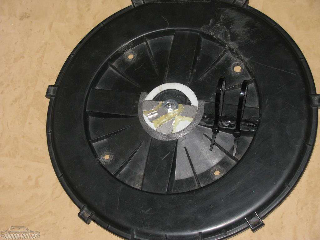

Otvorené. Tie plastové pásky sú tam na pripevnenie bowdenu. Diery v kryte samozrejme zalepené.
12:07:22
14.02.2014
14.02.2014
Zavreté

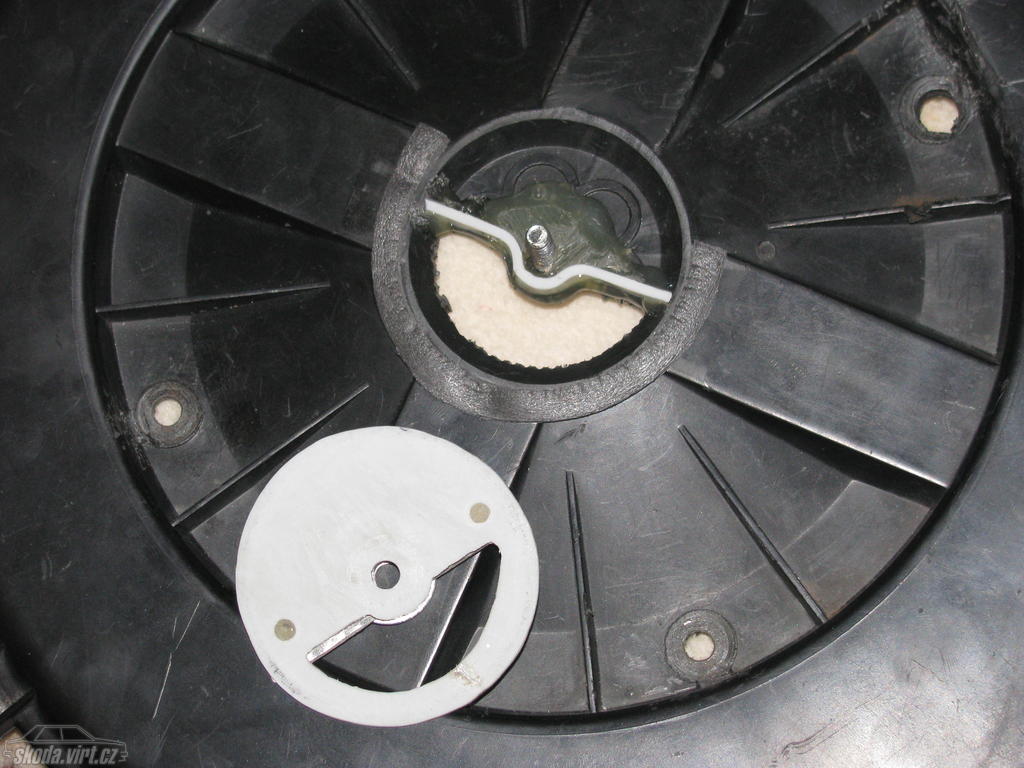

Nasral som sa a dokončil som rozrobenú prvú verziu odvetrávania. Toto riešenie bude zatiaľ len na skúšku pripojené mechanicky na nevyužité lanko sytiča. Vyskúšam, aký vplyv to bude mať na "horké" štartovanie. Ak to bude fungovať, spravím to úplne inak a na elektriku.

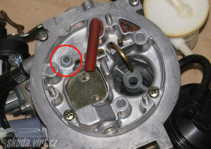

LEKR má vážne 3 odvzdušňovacie otvory? Našiel som ďalší - tretí
Nemalo by tam byť sitko, ako na tom druhom vpravo? Ja tam nič nemám, len dieru.

-> peti: Áno špekuloval som už aj tak. Na LEKRi sú vývody na odvetrávanie dva. Tá trubička, ako píšeš, a potom je tam vedľa ešte jeden otvor so sitkom, viď. príloha. Hovorím si ale, či odvetrávanie skrz tú trubičku neslúži aj na zlepšenie chodu motora, keďže je vedená priamo nad. 1. komoru. Asi by to chcelo vyskúšať, či zrušenie tej trubičky a vyvedenie odvetrávania do atmosféry by nezhoršilo chod motora a nezvýšilo spotrebu. Vo veku karburátora je priestor na spravenie dierky zboku pod filterbox, dať tam ventil a bolo by to ako na SEDRi. Ale zatiaľ sa mi takéto zásahy do karburátora robiť nechcelo, tak ako prvé skúšam odvetrávať filterbox.

-> ozzman1000: ad. voľný čas - prosím bez komentára, ani ty, ani nik iný nemôže mať ani najmenšiu potuchu a predstavu o mojom a kohokoľvek inom využívaní času.....
Tesnenie si vyriešim, na detaily spracovania zatiaľ nehľadieť - neznamená, že keď vo fáze skúšania je to plast na plast, musí to tak byť aj po dokončení.
Snažím sa niečo spraviť, vylepšiť, odskúšať. Tak prosím vás, nepíšte mi tu o tom, ako veľmi dobre viete vysvetliť, prečo sa to nedá. Ja musím prísť na to, ako sa to dá, aj keď sa to nedá.
edit: Keď už tak obhajuješ aktívne uhlie, vieš mi prosím ťa zodpovedať, či by bolo schopné to odsávať výpary až tú približne hodinu po vypnutí motora a či to aktívne uhlie dokáže fungovať ("naviazovať na seba výpary") aj bez pripojeného podtlaku?

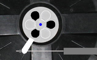

-> minno: a co tak zničit dalsi filtrbox a vyřezat pouze 3 "listky květu" a na to udělat něco podobného jako mas ted úhel otevření by nebyl 180° ale jen 60°, na to by sel použít servo motorek centralu jak už bylo driv zminěno a šlo by to i lépe utěsnit.
