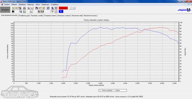

Pro ty, kteří ten graf chtěli vidět ve větším rozlišení. Měření bylo prováděno dvakrát. Za A kvůli nepřesnostem a za B kvůli mé zvědavosti. Mám totiž v autě kvůli zkvalitnění chlazení chladič a ventilátor z naftové feldy 1,9 a tím ventilátorem teče 18A. Ve spojitosti s 55A altíkem z fáčka (asi ho vyměním za 70A z feldy) jsem měl pocit, že při té zátěži může výkon možná lehce poklesnout. Buďto je to dáno tolerancí brzdy nebo tím ventilátorem, každopádně s běžící vrtulí ubyly dva koně. Nic zásadního...jen možná zajímavost.

-> Tuner#2: Motor od zdeny10 určitě není zcela ok, proto na druhou stranu docela malá, ale uvěřitelná odhadová čísla s válcové brzdy ! Nikde neříkám že to proměřuje + - 20 Nm a ani žádnou hodnotu nemůžu tipovat, tak furt nehoň čísla a nevkládej mi je do huby !
Nejen můj názor je že na lepší poladěné sériovce 1.3 nemáš přesných 138 Nm. Brždění na kolech není a nebude přesný údaj, je to + - , u vás máte štěstí že to zrovna vyšlo plusově nad reálné hodnoty.

-> Petr Urban 11.01.14 21:14:45: Zajímavé je, že tento graf byl bržděn na stejné brzdě kde Žlutka, Zelenka a kupodivu i Véna se 138Nm. Chceš říct, že to kecá +/- 20Nm?
Jseš k smíchu...

bržděno bylo v Plzni prostřednictvím společnosti Dragpower

asi by šlo udělat ještě nějaký harakiri s hlavou (větší ventily, přizpůsobení kompresního poměru pomocí úpravy spalováku), dokonalejší zapalovaní + optimální nastavení předstihu, webery, výfuk vyrobit dle potřeb motoru a ne pouze dle odhadů......ještě se ten výkon posunout určitě dá....ale i s tím, co je tam teď, si myslím, že je to konkurenceschopný a především spolehlivý (jak již jsem tady asi zmiňoval - s tím, že se někdy na závěr sezony postavím na druhý nejvyšší stupeň v celkovém hodnocení, jsem při skládání toho auta ani ve snu nepočítal)....vidím, jak to na těch závodech chodí - čím větší výkon, tím větší zátěž motoru, tím menší životnost. A i když to zní alibisticky - tou životností se ALESPOŇ PROZATÍM dostává moje auto do popředí. Letos budem dávat optimálnější převodovku (loni jsem měl stálý převod 4,5 a letos mám skříň, kde je také 4,5 ale k tomu to má delší jedničku a kratší tři, čtyři, pět).....takže prachy utopené především v té převodovce :-) Uvidíme, co bude dál. Třeba v tom během sezóny zakřupe a je po výkonech.....čas je obrovskej nepřítel :-(

-> zdeny10: Děkuji za popis. Tady jde vidět že 1.4 má např. klidně pěkný průběh kroutáku, ale hodnoty nejsou přehnaně závratné jak si tady někteří myslí že jezdí s 1.3 a přebrusem 265 či 280st. a mají 140 Nm.
Na druhou stranu je dle tvého popisu výkon i krouták docela malý, i vzhledem k tomu že máš objem 1.4 díky zdvihu. Nemrzí tě to trochu a budeš s tím něco podnikat ?

-> zdeny10 11.01.14 12:47:32: Pěkný, kde jsi brzdil?

Ten můj popis byl takhle skepticky psanej především proto, protože ta felda je rádoby autokrossovej speciál a spousta mých závodních kolegů se hrozně rádo nechává slyšet, jak maj ve škodováckých motorech 120 koní a více. Dokud jsem neměl graf v ruce, tak mi nezbývalo, než těm pohádkám věřit. S tím, co jsem tady zveřejnil (tzn. 90 koní a 120 Nm), jsem dokázal i s leckým závodit. Tak především pro ty, kteří maj ve fáčkách těch vysněných stodvacet koníků, byl ten popis směřován. Já stojím nohama na zemi a jsem nadmíru spokojen, že konečně znám průběh svého motoru. Pokud bych měl být tedy přesnější, tak dle údajů, se kterými jsem byl obeznámen, tak se jedná o favoriťácký blok, ve kterém je upravená klika z fabie 1.4, písty a ojnice taktéž z tohoto vozu, vačka dle vyrytých čísel 300/300 (spíš bych řekl, že je pouze přebroušená a tudíž nemá vyšší zdvih palců), hlava snížená o 0,5mm, tvrdé ventilové pružiny, ventily sériové, sací kanály vyleštěné a zvětšené, výfukové pouze lehce vylehčené, karburátor....uznávám, že jsem lajdák a ještě jsem ho nerozebral, takže o něm pouze vím, že má spražené obě klapky a tryskován je na vrchařskou feldu 1.5, sání vyleštěné, výfuk složen ze svodů 4-1, trubky bez středního tlumiče a nějakého asi doma vyráběného koncového tlumiče. Toď asi shrnutí mého auta.

-> Eidy: To je právě celkem zajímavé, křivka krouťáku...

-> Urbi: 92 koní a 121Nm jestli dobře vidím. A průběh velmi hezkej. Plochý jako moderní motor.

-> Urbi: On ten popis je relativní. Když máš doma několik více či méně upravenejch hlav, tak můžeš psát, že je tam hlava "nějaká". To samý s vačkou...

-> zdeny10: Nahoď tu fotku někam kde se s ní dá i něco přečíst a dej odkaz. A proč ty řeči... pokud to mělo smysluplný výkon, tak těžko bude souhlasit tvůj super popis.

stydím se dát ten graf na to vaše profi téma "Grafy motorů" a proto to raději zatím poskytnu k nahlédnutí pouze tady......takže s bezkontaktním rozdělovačem s "jézéďáckýma" vůlema, s karburátorem tryskovaným na úplně jinej motor, s hlavou tzv. "nějakou" a s vačkou jejíž hodnoty znám pouze z vyražených čísel na ní :-D
