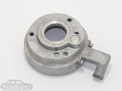

-> Vrba: skoda-virt.cz/cz/.../1554
84-mpi-vacka-rozdelovac-88
0
je tam proste klinek o nejakej stupinek jinde, proto mam taky tu mpi vacku nabrousenou na vacce favorit
toto mi Ing. Chovanec prilozil k vacce

-> Jarda: Rekl bych ze je jedno karbecova/stříkačková. Tohle rozdělení bych asi fakt zpochybnil. Alespon pri použítí karburatoru.

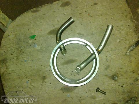

-> Jarda: Já jsem si mixer vyrobil doma,byl na seřizování obou komor zvlášť,ale byl problém se seřízením,aby to jelo a nežralo jak tank.
U toho co mám v autě zkusím zvětšit ten střed a uvidím co to udělá.
