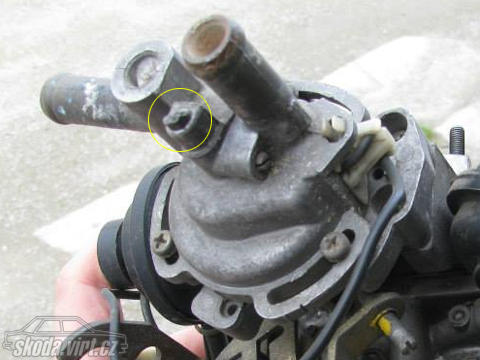

-> an51: Sytič, jednou pro vždy sytič. A píš ako človek, nič ti nie je rozumieť. Ak sa ti sytičová prívera neuzaviera úplne, máš zle natočenú bimetalovú pružinu vo veku sytiča. Na pravej strane sytičového veka je červík - šróbik, ten povoľ a potom následne mierne pootoč šesťhranom (šesťhran na fotke pri pravej hadici - minno120.rajce.idnes.cz/2
013.10.29_-_2013.11.26_-_r
epas_a_zastavba_karburator
a_LEKR doľava až kým sa prívera neuzavrie (sytič musí byť odblokovaný) a následne červík dotiahni.

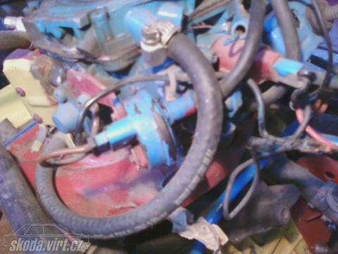

-> FrenkyTT: Obrazok je v podstate na pobavenie. Zaujmave ale je, ze to 100% fungovalo, aj co sa tyka tych "problemovych" teplych/studenych startov. Bol to LEKR, mech. otvaranie druhej komory, sytic tusim EDSR, to plastove sanie na karbci je VW ( tusim z 1.8) a filterbox ako vidis ..... a racing zahranda hadica :D
13:49:25
27.01.2014
27.01.2014
-> FrenkyTT: Nič poriadne tam nevidno :/ Popis?

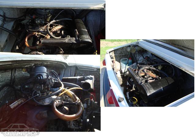

13.11.2013
ochoda
-> Nepér: Mě ten karbec upravoval kamarád co jezdí autokros takže tak, já tam potom stejně vrátil SEDRa, páč ten lekr divně cukal, ale teď si nejsem jistej jesi při málo plynu nebo při ubrání .... při ubrání z málo plynu (z malyých otáček) ? Asi takhle no.
