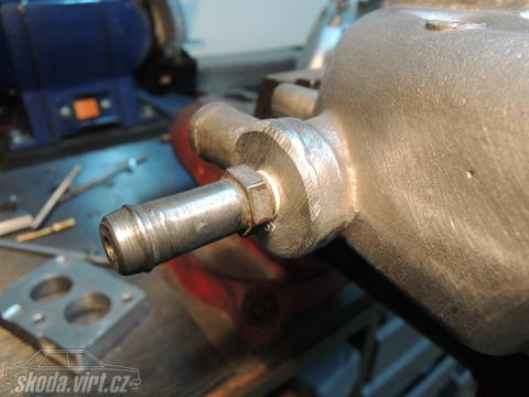

No, chtěl jsem tam nechat zavařit ten nátrubek, jen se nějak rozsypal, když se ohřál, tak tohle je vlastně náhradní řešení, je to holendr (říka se tomu tak?) od posilovače brzd, má to metrickej závit...

-> Nepér: to je tam asi privarené, čo....ten krúžok

Nepér
-> minno: Třeba tak 1

Ako vyrábate vývod na vodu do sytiča na 742.136 saní? Myslím z boku ako je tá plechová zátka? Zátku vybrať a prilepiť tam náustok z favo sania?

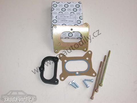

TechniX
-> Jarinko: Nechápu co ty tady tím plodíš, jestli máš soucit k 742 potrubím a je ti jich líto že se předělávaj tak máš smůlu, tím nic nevyřešíš... Chápeš že každý tady hodlá zástavbu do staré škodovky s motorem vzadu a tohle potrubí je více méně na hovno, protože karburátor nebude ve vodorovné pozici, ale šikmé ? :) Vyřeší se to buď sklonovou podložkou pod karburátor což nemá smysl moc dělat a nebo ubroušením materiálu dosedací plochy potrubí vůči hlavě je o takové zeslabení materiálu že to taky za to nestojí, případně se i dělala i redukční sklonová podložka pod sací potrubí, ale taky nic moc..
Navíc ty tu na obrázku ukazuješ gumovou podložku, ta stála pěkně za hovno a stojí .. Nemá smysl jí vůbec kupovat, kupte si raději skládanou pracuje se sní daleko lepší a je bytelnější. Skládaná podložka je přímo dělaná na Lekra novější náhradou místo té gumové. Takže když vezmu 742 potrubí a je ve škodovce s motorem vzadu jen přisadí a je v rovině, využije podložku skládanou na Lekra co se prodává v každé lepší mototechně, z potrubí vyšroubuje štefty, přisadí na potrubí, zafixuje si díry, vyvrtá, dá zápustný šrouby, samozřejmě musí počítat že použití šroubů například imbusových tak jeden šroub bude zasahovat do černé podložky která je součástí skládačky. Ubroušením se problém vyřeší, ale je lepší používat zápustné šrouby.
Takže pokud se toto všem povede není co řešit, výška té podložky od sacího potrubí se nijak nezměnila, je to rovnaké... není to tak že se vyrobí redukční podložka a pak na to ta super slavná gumová sračička, tak to skutečně není a ani nebylo myšleno! :)
Vše skládám, aby byla rovná a čistá dosedací plocha, používám speciální vulkanizační selikon, problémy s netěsnostmi nebo přísávání falešného vzduchu sem nikdy, ani ostatní lidé kteří to jezdí ode mě neměly..
A abych pravdu řekl tento karburátor Lekr z favorita se používá i jako náhrada do suzuki samuraj vyrábí se i podobná podložka na zástavbu..
Nevěříš ? Tak čum> www.samurai.terenaky.cz/t echnika/karbeczfavoritadol itra.htm
nahradne-diely.autovia.sk /podlozka-pod-karburator-f avorit-samurai-suzuki-samu rai-78049
Problémy s tím nejsou, jezdí to i více aut, ale jak kdo myslí ať si udělá podle svého, nemá smysl někoho přemlouvat 4 Každý je strůjcem svého štěstí.
zvětšit ladění karb.lekr a Pierburg na š.136 - obrázek od TechniX vložen 07.11.2013 17:53:42

Tiež teraz riešim sanie, a žiadne podložky už tam vidiet nechcem, všetko bude zvarené hliníkom, žiadna šanca netesnosti + bude sanie na prírubách predĺžené
Ta gumo-kovová podložka je na fa bohužial nutnosť ale pokial je nová a origo, problémy robiť nebude...

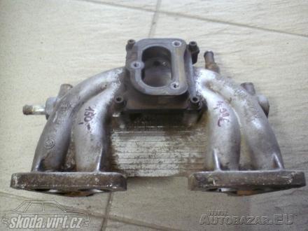

17:32:26
07.11.2013
Jarinko
-> dragon_cb_cz: Niee, toto tu je origo fa
zvětšit ladění karb.lekr a Pierburg na š.136 - obrázek od Jarinko vložen 07.11.2013 17:32:26

dragon_cb_cz
-> Jarinko: No pochopil jsem to tak, ze podlozku pod LEKRem bych mel tak jako tak? ted jde jen o to na jaky potrubi ji pridelam.

Jarinko
Podložky su fuj... na to prides neskor...
