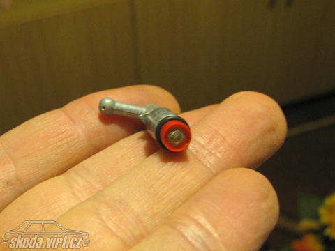

-> minno: Stačí dokonale vymít a vyfoukat, při skládání to pak testuji do plovákovky naleju benzín nebo líh párkrát zahýbu akcelerační pumpičkou a musí to stříkat jen z té dirky, nesmí to prosakovat kolem toho v čem je to zasazený, jinak je třeba vyměnit tu gumičku, stalo se mi kolikrát už že jsem narazil na kusy, které tu gumu měly už k.o. prasklou ... pak potom šteluji nástřik, aby ten vstřik šel přesně tím středovým kanálkem a nestříkal někam jinam než má .. Jinak repasuji tyto karburátory delší dobu a mohu je jen doporučovat pro normální běžné rozumné ježdění, kde považuji bezproblémové starty za studena, dobrou spotřebu, dobrý chod v celém rozsahu otáček a né že u škodovky to za studena škube, někdy i při větším zatížení to chcípne :D sedry jsou jen starý nepovedený šroty, jediná výhoda je že u sedrů je velké množství trysek a vzdušníků, takže proto jsou prosazený že jsou BEST! 3 ale že to nemá obohacovač a přívěru vzduchu to nikdo ani neví oč jde, ale prostě sedr, edsr jsou BEST hovada 3

10:44:50
07.11.2013
-> Alenka: to že s tým obvykle nič nebýva, mi stačí1 Práveže som to chcel preveriť ešte pred zmontovaním, aby som to nemusel potom zas rozoberať....
10:40:49
07.11.2013
Alenka
Proveris to jedine tak, ze to cele sesroubujes, napustis si plovakovku a potom si das "plnej".
Obvykle s tim ale nic nebyva, jeste jsem nevidel problem se samotnym injektorem, to spis membrana byva spatna.

Ako dokážem preveriť správnu funkčnosť injektora 1. stupňa? Rozobrať to nejde, zospodu je sitko a pod tým vyzerá že je kovová gulička. Ústami to neprefúknem.

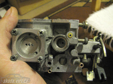

-> Alenka: a nie je za tou záslepkou nejaký kanál, ktorý by bolo dobre v rámci čistenia karburátora tiež prepláchnuť?

To je zaslepena dira na podtlak, je to na kazdem LEKRu.
Zaslepku bych se radsi nepokousel vyndavat, aby neprestala tesnit a nasledne se kvuli tomu neobjevily nejake problemy.

-> minno: aha ho trochu mu to zacuka a on hned lekrí 3

Čo je to za záslepku tá žltá na fotke? LEKR. Má na niečo vplyv? Nikde som sa o nej nedočítal, a ani mi ju nejde vybrať.
