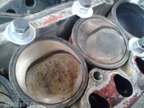

Bucin
-> Nwkt: To je jen špinavý ale oba ty písty jsou v horní úvrati a přitom jinak vysoko.

28.06.2013
-> Bucin: Ti tam ukápla svíčka ne? To už bylo vidět na fotce tý hlavy že se tam něco mlátilo

Bucin
Tak jsem si vám všimnul jisté podivnosti vidíte to také?
