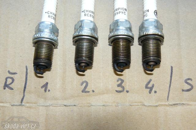

9 je moc studena. To tak pouzit 6 az 7.

-> suri: ano 4

-> suri: su to champion RC9YC

-> castrol 31.10.16 10:27:41: normálne to nie je , otázka je či sú to aj správne zvolené sviečky na ten teplotný rozsah

totok asi nieje normalne co ?:) sviecka zauhlikovana na 4 a 3 valci ale zevraj olej nezerie ale jazdia sa kratke trasy

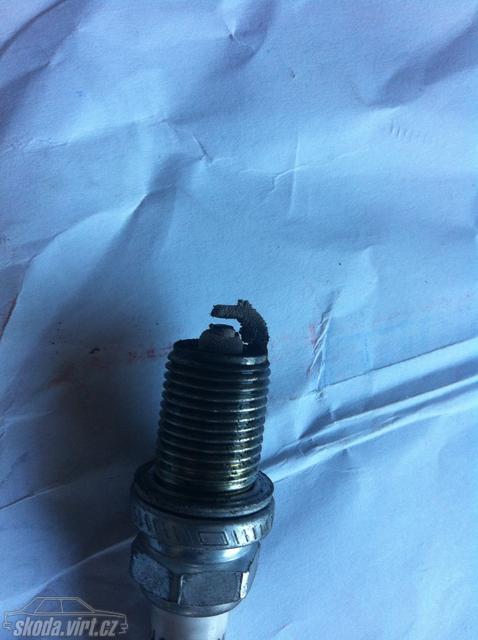

-> vhml: mne "ukápla" stredova elektroda 47
18:24:53
01.12.2015
Otec nasadil na jeho ,,novou" plynovou Felicii léty odzkoušené Brisky DR15YCY a po 8000km se upálily dvě desetiny z odtrhu. Kde může být příčina ( pominem-li špatný svíčky ) ?

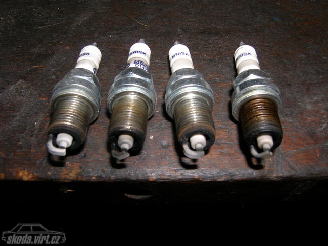

-> Evž@: změřím jeste kompresní tlaky. Mám podezření na kroužky. Motor ale takto jezdí uz tretí sezonu (se spotrebou oleje),tak nevim no,...uvidíme. Taky může byt vyštíplej kus pístu,než jsem demontoval rozdělovač,tak už to bylo takové nahlé a motor detonoval. Ale to by asi s vadnym pístem takto dlouho nejezdilo bez ztráty výkonu.

-> Vrba: já bych udělal gufera(případně aspon zkontroloval na onem válci)...potom dolil olej aby byl po horní rysku...a když bude zase chybět pulčan po 1000 km tak je to jasný

2. Spotreba oleje bude patrne problem hlavne jednoho valce,ale na co se zamerit. Krouzky nebo gufera? Jedna svicka je na zavitech mastna.

motor rapid1400 , nájezd na svíčkách okolo 17tis. Vše v pořádku,pouze spotřeba oleje 0,5l/1000km. Co ta barva?

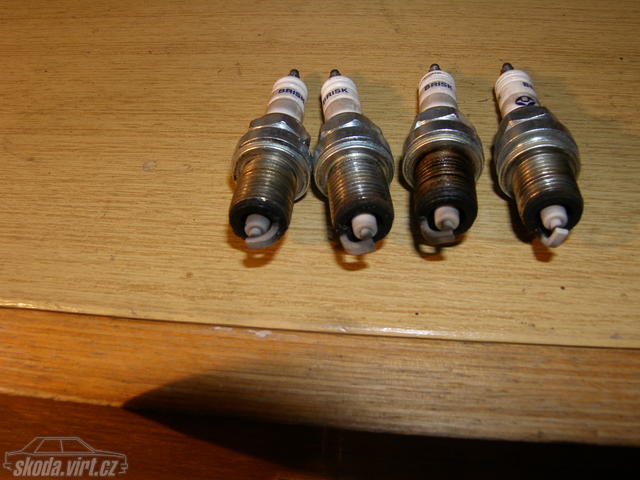

Petr Urban
-> frajer: zásadní.
Přečíst pro všechny co chtějí hodnotit svíčky sami bez chytrých kolemjdoucích :
www.brisk.cz/res/.../tech nical_manual_cz_150dpi.pdf
A takových podobných info má každá značka svíček svoje, ale posouzení stavu svíček je stále stejné pravidlo, ať se jedná o jakoukoli značku.
22:05:48

frajer
-> palinator: a kurde no asi po trech kilometrech jizdy po meste no, priznavam nenapadlo me ze to muze met vliv 8
21:58:12
03.09.2015
-> frajer:
Můžou
E: spíš nám řekni kdys ty svíčky vyndaval, jestli po pořádný jízdě nebo po vyjetí z garáže.
upraveno 1x, naposled 03.09.2015 21:59:17

frajer
A nemuzou treba uchcavat vstrikovace? Ze by byla bohata smes? Hlavne ten prvni nebo treti valec.
21:11:29
03.09.2015
-> frajer: hele nepodlizuj sa ano 1 no su dost cierne ale ak vravis ze nezerie tak neries ako pise tomaso
21:10:10
03.09.2015
frajer
kurde 10W40 preklep 8
21:08:51
03.09.2015
frajer
-> castrol: cece ani bych nerek, davam tomu 10W50 CASTROL 47 menim jednou rocne to dela tak 12 nebo 13 tisic kilaku a neprijde me ze by ho viditelne ubyvalo...
21:06:39
03.09.2015
-> frajer: čim vic to budeš řešit u takhle ojetýho auta tim horší to bude . dokud to jede. a prochází stk nešahat :D
21:05:57
03.09.2015
-> frajer: olej nepapa ?
21:04:43
03.09.2015
frajer
Zdaar borci co na to rikate?
Spotrebak - Felina 1.3 MPI serie 50 KW najeto kolem 180 tisic, svicky najety asi 15 tisic original Skoda CHampion. Motor se chova upe normalne ale ty svice asi nic moc ze?

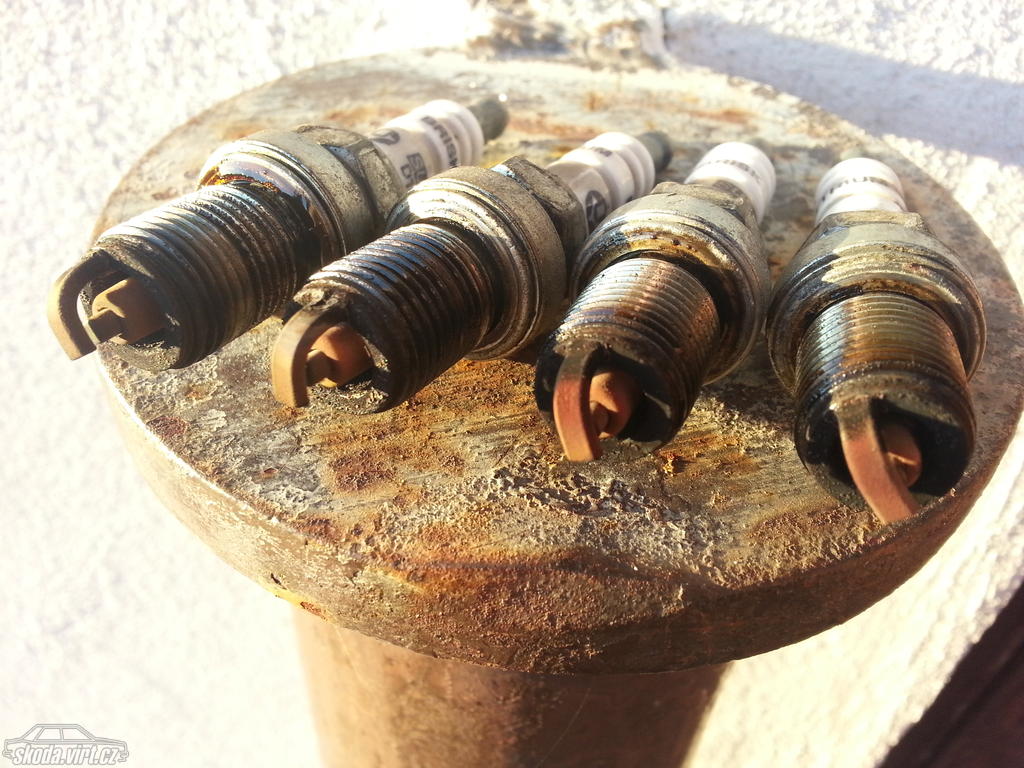

-> MOLSO 30.07.15 06:44:43: Taky tak. Možná tónovací barva? 1
06:44:43
30.07.2015
-> DEKODOVAC: dobré, len neviem ako sa ti topodarilo, keď dnešné benzíny už sviečky takto nefarbia
06:43:52

-> MOLSO 29.07.15 21:36:50: a to znamená ako teraz čo ?je to OK alebo je to na chuja !4
21:39:08
29.07.2015
-> MOLSO: diouka moja ved podľa môjho chrbta miešajú chlapi cement na stavbe3 3 3
21:36:50

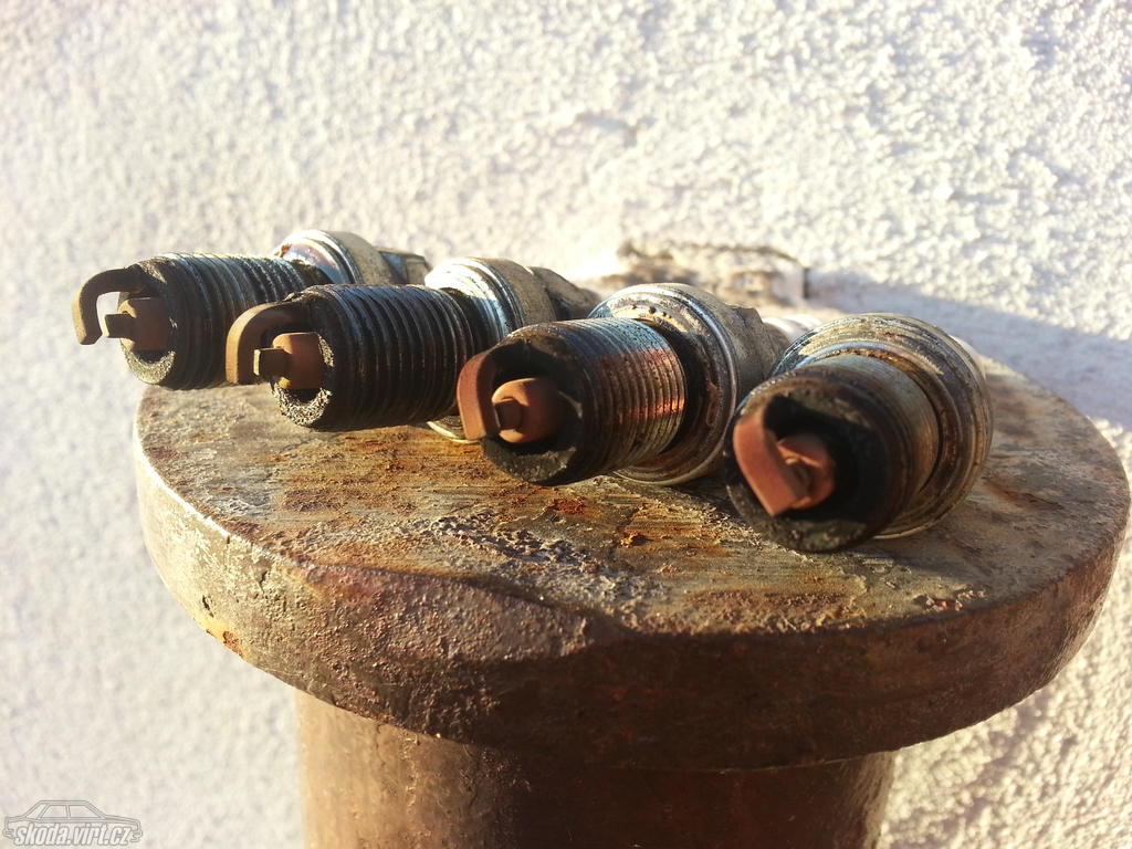

-> DEKODOVAC: podla tych sviecok by mali v tehelni miesat hlinu 3
21:26:52
29.07.2015
MVM
-> DEKODOVAC: Tak tomu se říká kůr*a cihlová barva 3 4
21:17:11

21:16:05
29.07.2015
DEKODOVAC
17:10:33
