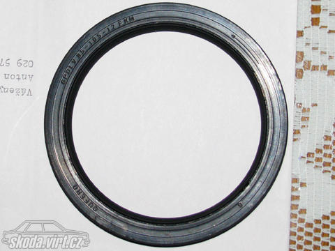

-> Dušan: červené so šedým pruhom som vyhodil staré zo zadného dekla kľuky :) A bolo to elring gufero.

-> minno: ak si spokojný tak nemeň , ja som spokojný nebol lebo som furt riešil aké gufero dať aby to netieklo , odkedy ako dávam origo neriešim problémy

-> suri: hnedé som ešte nevidel. Teraz na 120 motore mám pod remenicou červené čo som si dával sám pred cca 4 rokmi a spravené asi 70 tis. km a sucho.

-> minno: neviem čo to máš zač , ale pod zotrvák aj na rozvod by som dal jedine hnedé origo gufero zo škodovky , všetko ostatné hlavne pod remenicou začalo skôr alebo neskôr prelínať ...

21.02.2013
-> m8rinek: super.
Čierne takéto gufero pod zotrvák je OK? Väčšinou sa dávajú červené, ale už som videl aj čierne na motoroch, len či nezačne tiecť po pár km....

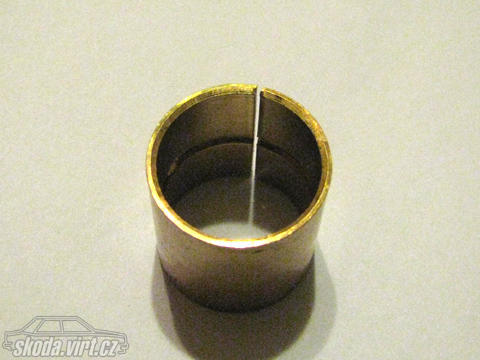

-> minno: Jo, starší jsou z trubky, novější z navinutýho plechu...

Tiež mám pár otázok ohľadom skladania motora.
Takéto púzdra ojníc s tým rozrezaním sú normálne? Ešte som sa s tým nestretol, zatiaľ som vždy videl len plné púzdra.
A tieto sú kupované ako originálny diel, tak neviem.
zvětšit Skládání 742.136  - obrázek od minno vložen 21.02.2013 17:49:10

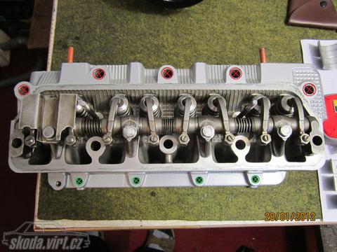

Shader
-> J3STER: Jo už vím, já jsem jelen3 ... dík.

J3STER
-> Shader: Takový ten co je na třech šroubech u příruby pro sací potrubí. U tvojí fotky tři červené terčíky nahoře.4

-> Shader: pod matky stači jedno alebo druhé , pod šrouby sú podložky všade okrem krajných kozlíkov , a bacha na plech na zvedani motoru

Shader
Ještě mám vlastně jeden dotaz: kde všude příjdou podložky pod šrouby hlavy? Pokud se nemýlím tak na červené terčíky viz. foto. Na zelené příjdou podložky + pérovky?? Dík.

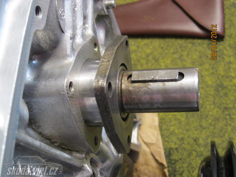

Shader
-> vhml: Ok dík... pamatuju, že tam byly imbusy. Předpokládam, že stačí klasické 8.8, je třeba dávat nějaké pérovky nebo tak? Když desku dotáhnu, pak už se dá jen rozvodové kolo jo?

28.01.2012
-> Shader: jo, zasunout, prilozit desku brouseným k vacce a prisroubovat.

Shader
Zdar hoši
Měl bych dotaz (nikde jsem to tady nenašel), když chci uložit vačku do bloku, tak se vačka zajistí pouze tím jakoby "trojuhelníkem" na 3 šrouby viz. foto?? Už si vůbec nepamatuju jak to bylo. Nebo mi tady někdo napište jak na to prosím, dík.
