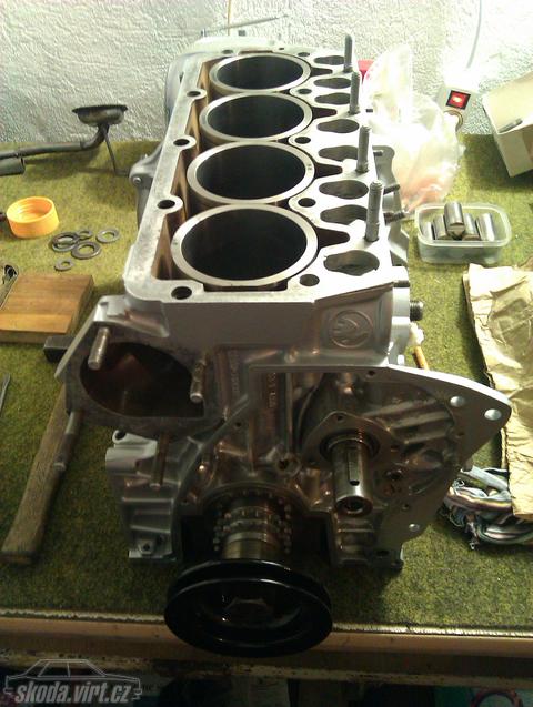

Shader
Mimochodem... dá se nějak podle čísel vyražených na ložisku (šálku), zjístit o jaký "výbrus", rozměr se jedná?
12:55:42
20.12.2011
20.12.2011
Shader
Pánové tak problém vyřešen... na vině jsou ojniční ložiska. V mototechně jsem kupoval originál ložiska (tedy klika bez výbrusu), ale paní prodavačka se zase nejspíš sekla. Že já blbec si to neověřil, pak nad tím maturuju. Dík za reakce a rady
10:59:48
20.12.2011
20.12.2011

Shader
-> suri: Vše by mělo být ok, tedy co se týče ložisek, axiálu. Samotný pohyb pístu (bez ojnice) ve vložce jsem neukoušel. Ale když jsem měl usazene 2 písty, tak klikou šlo točit, i když poměrně těžko. Zkusím ještě odpojit ty ojnice...
10:24:35
20.12.2011
20.12.2011
-> Karel.: to nemáš ako -> Shader: klikové a ojničné ložiská sú správnej hrúbky ? axiálne krúžky sú správnej hrúbky - nie je vyskočený vnútorný? piesty posúvať vo valci pri odpojených ojniciach idú?
10:19:55
20.12.2011
20.12.2011
Shader
-> Karel.: Vše jsem utáhl na daný moment... jak hlavní, tak ojniční ložiska. Klika samotná, se otáčela velmi lehce.
10:17:47
20.12.2011
20.12.2011
Karel.
-> Shader: nepřetáhl jsi ložiska na klice?
10:11:13
20.12.2011
20.12.2011
Shader
-> suri: Tak to je průser, ale nejsem si vědom ničeho co bych udělal špatně.
Napadá někoho něco?
Napadá někoho něco?

-> Shader: musí to ísť pretáčať račňou ľahko , teda bez hlavy a sviečok , niekde máš chybu

Shader

Shader
Tak pánové, měl bych tady další dotazy:
1) Záleží na tom, jak je ojnice otočená vzhledem k pístu? Viz. níže obrázek (kroužek na pístu- smysl otáčení, krožek na ojnici- značení ojnic 1-4), mám totko správně?
2) Do bloku jsem usazoval nové vložky, je třeba je usadit do barvy, přípdně nějakého těsnícího tmelu?
3) Nikde nemůžu najít správnou polohu pístních kroužku... stíraci jsem usadil podle knížky, ale u zbylých dvou nevím do jakého úhlu je natočit.
Dík za rady
Dík za rady
