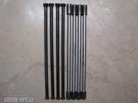

jate-line
-> minno: Do toho bych se nepouštěl (sundávat a obrušovat) jelikož je to svrtané kvůli souososti, aby tyčka neházela potom by se ti měnili vůle.
No nejhorší je, že to není ani nikde uvedené a jsou jiné a větší problém je sehnat ty kratší...
Odpustit si to mohli ve škodovce, ale měli problém že měli moc povyšrubované ty šroubky a asi to vypadalo blbě :)
21:27:15
07.03.2013
07.03.2013
Jindas
-> minno: Jééé to sem řešil taky. Sežeň si ještě 4 ty první z leva ocelový a dej je tam a nic víc neřeš. Nastaví se to stejně,jako každá jiná tyčka. Já to takhle mám a funguje to

jate-line
-> minno: Seštelovat to půjde normálně, jenom budeš mít malinko jinak štelovací šroubky, ale na funkci to nebude mít vliv. Já mám dokonce ty dlouhé na vačce 320 s velkým uložením a šroubky mám uplně povyšrubované, ale funguje to. Na starém motoru jsem měl zase ty krátší a šroubky zase zašrubované. Když jsem chtěl jednu vyměnit(v podezření že je křivá), tak jsem se na to vyprd. Protože jsem zjistil přesně to co ty.....

Athlonek
-> minno: Co takle zchladit tyču zchlazovacím sprejem a sklepnou kovový konec a AL tyčku ubrousit?

Porovnanie 4 ks oceľových z Favorita, 1 ks AL dlhšia, 3 ks AL kratšie.
Detail. Rozdiel 2 mm.
20:52:03
07.03.2013
07.03.2013

-> jate-line: áno už som zistil. Tú jednu dlhšiu som naozaj aj skúsil jemne zaklepnúť ale nešlo to. Suri mi písal, že ten rozdiel dĺžiek nevadí. Tiež si myslím že by s tým nemal byť žiadny problém. Nemáš s tým aj ty praktické skúsenosti, či pôjde normále našteľovať ventilové vôle s tými kratšími?
20:01:57
07.03.2013
07.03.2013
jate-line
-> minno: Tipuju že ti nepujde nic zaklepnout a ani bych to nezkoušel, existují dvě různé délky jak ocelových tak hliníkových. Do posledních mpi s velkým uložením vačky se dávaly kratší tyčky. Takže máš 3novější a jednu starší. Buď to nech tak, nebo sežeň jednu kratší do sady.

Kúpil som nové AL zdvíhacie tyčky na sacie ventily. Jedna z nich je asi o 2-3 mm dlhšia. Je mi jasné že sa to doladí na ventilových vôľach, ale stretli ste sa s tým už niekto? Všetko na tyčkách vyzerá byť rovnaké, len proste tie oceľové koncovky akoby na tej dlhšej neboli úplne celkom dorazené.
