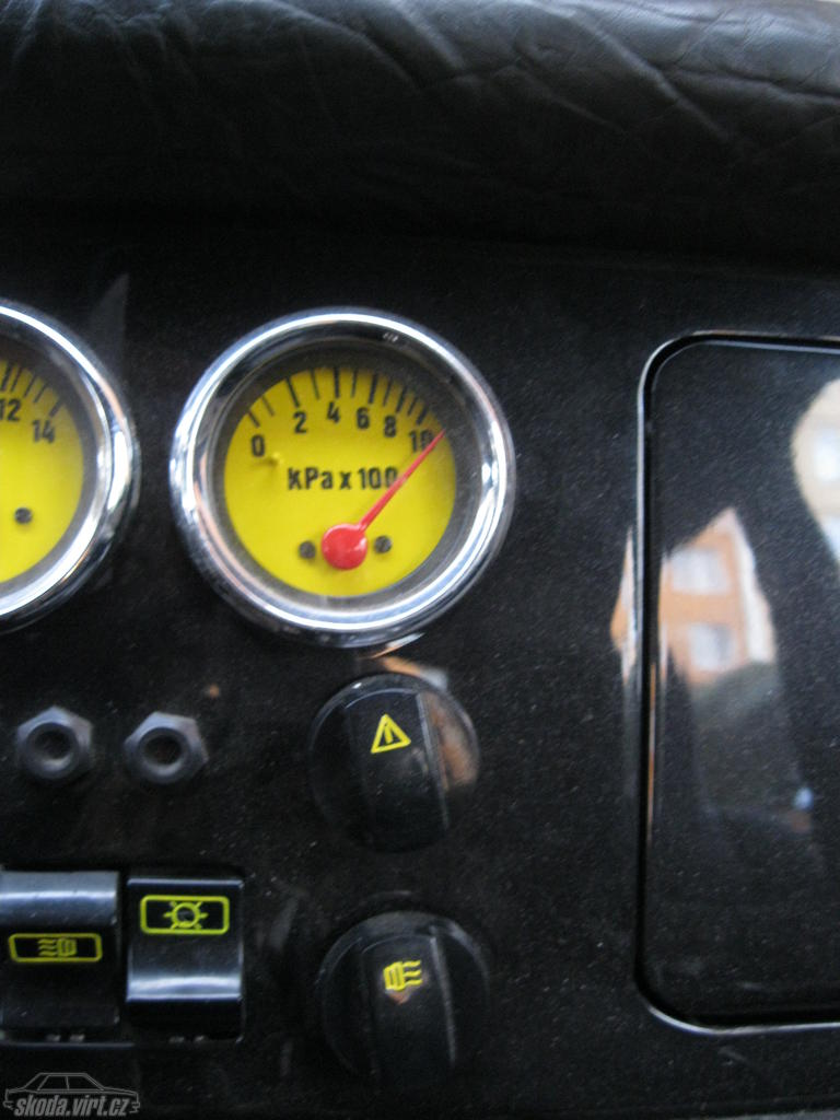

Jsem si tak dneska vzpomněl.. po nastartování studenýho motoru (venku +10°C), na sytič, mám dojem 2200 ot/min..

-> MOLSO: 0,6 MPa čili 6 bar je čilej vodovod, bych se toho tak nebál - tlakoměr 110R má sice stupnici v kPa, ale maximum na ní je těch 10 bar.. radost mi to teda nedělá hlavně kvůli olejovýmu chladiči, ale krom těch těsnění se snad nic neděje, to je pár vteřin, než to padne dolů. A taky mám obtokovej filtr..
-> palinator: Jestli se k autu dostanu, zkusím foto..
Na první náplň fakt řídkýho zajižděcího oleje, co mi tam dali (aktuálně 15W40), ukazoval budík mám dojem po nastartování pod 8 bar - ale mám erkovej budík i instalaci, vývod hned za čerpadlem...
