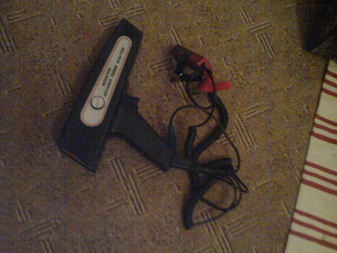

Kapřík
Znalí pánové potřebuji radu: dnes jsem zkoušel moji novou strobo lampu DA-3100. A narazil jsem na problém. Při měření předstihu mi to ukazuje nesmysly. Zjistil jsem že na boku je nějaké kolečko regulace a když s ním točím, mění se hodnoty předstihu. Jakým způsobem to nastavit tak, aby to ukazovalo správný předstih? Díky

Kapřík
Tak dneska mi stroboskop DA-3100 dorazil. Je od firmy UNIVER (odkaz co dal Petr s.) ..tímto mu děkuju. Je tam fakt nejlevnější. Celkem s dopravou jsem platil 1952 Kč ...
Zítra ho budu zkoušet
