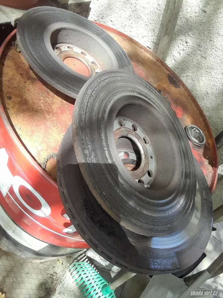

-> palinator 10.05.25 22:41:22: to jako na 66kW mas vetsi predky, nez jsou na 4kole 74kW?9 to uz nekdo tunil?
-> saskyn2 10.05.25 20:51:19: to bych asi musel dat tehlice, co mam na 1.8T a to se mi asi uplne nechce, skoda, ze ty 312 jsou jiny, protoze mam drazkovany brembo max a uz se jim jaksi ztraceji ty drazky7

-> palinator: hele jsou ještě celkem pěkný, asi by bylo lepší je přelíznout na soustruhu, ale asi to není úplně nutný. Hodil jsem to ke šrotu tak to zítra vytáhnu jestli chceš. Posílat to asi úplně nechci, ale bud jestli budeš mít zase cestu, nebo ti je klidně vezmu na pohonfest. Zadky asi nechceš vid? Desky k tomu chceš? Ty měly tak 50%

Tak je pošli mně, jestli jednou budu přestrájet ty těhlice. 3

-> ajok: Ale kdybys chtěl tak ted jsem měnil celkem pěkný 288 na trojkový fábii 1.0tsi ty by ti asi pásly na tu tvoji naftovou O1, můžu ti je ještě schovat aby neorezly, zadky nevím jestli seděj, to jsou myslím nějaký 230 to už nevím co má O1.
EDIT: Ted jsem si to pořádně přečetl, pokud máš na té naftě jen 280 tak to by tam nesedělo.

-> ajok: tohle jsou 312 a 272 ale bude to mít určitě jiný odskok od náboje (myšleno jako je ET u kola)

-> saskyn2 10.05.25 19:32:48: aha, ja ty 312 vpredu mam dve roztece 5x100 a asi taky 5x112 nafta ma tusim vpredu jen 280 a zadky ja chladaky 256 a nafta 240
Ted jsem sundal zadni, kolega mi je chtel liznout, ale po 115 tis.km jsou opotrebeny na dolni toleranci a preci to je auto ktery jede, tak dam novy... jen nevim jakou znacku7

-> ajok: klasika 5x112. Obávám se že na O1 ty se ti úplně nevešly rozměrově. A líznout, to by asi zákoš neměl radost na to čekat.

-> saskyn2 10.05.25 14:05:42: ty by sly jeste liznout a samo novy desky4 4
to ma nejakou multiroztec, nesly by na O1? :)

-> palinator 10.05.25 14:59:16: Spíš na vlhku a nejezdí.

-> palinator: Chodov je drsná část Prahy3 Spíš to je tím že to málo jezdí a nestačí se ta rez obrousit no. Kdysi když to bylo nový auto tak jsme s tím byli v Berlíně a od té doby to pole mě jezdí jen sporadicky.

To parkuje někde na Sibiři ne?

O3fl najeto 45t. Prý to při brzdění hučí ale je to 100% blbě nazutyma pneu. Když jsem šel prehazovat pneu po nějakým blbci co je nasadil opačně, tak jsem rovnou volal že to bude plus novy kotouce a desky3
