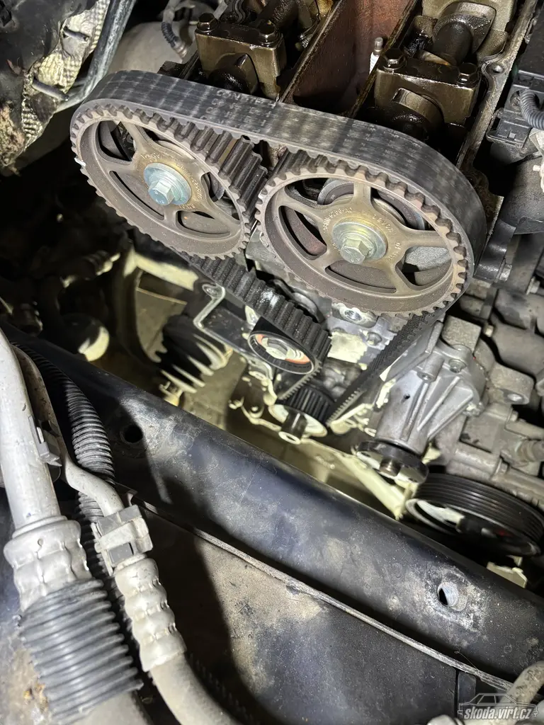

-> Matthes, záškodník z TechWebu: u fordu naprosto běžná věc, elastic řemen

-> StepaNoFUN: Rozvody jo... ale plochej drazkovej remen nema napinak. Ze kratkej remen na klimu nema napinak, to jsem zvyklej... ale u hlavniho by me to nenapadlo.
20:13:07
05.10.2025
05.10.2025
-> Matthes, záškodník z TechWebu 05.10.25 20:03:53: jako ze neni napinak na rozvodech?
Na remenu prislusenstvi je to bezny. U Transitu bez klimy byl alternatorovej remen taky bez napinaku.

V tom fordu je fakt takova banda vymrdanejch curaku, ze bych se z toho posral.
Uz jste nekdo videl, ze motor nema napinak na plochej remen? Ja teda ne... Oficialni postup montaze remenu je takovej, ze se ma pouzit pripravek, kterym se ten remen nazene na remenici. No to jsem nevedel. Nastesti se povedlo s tim vyjebat...

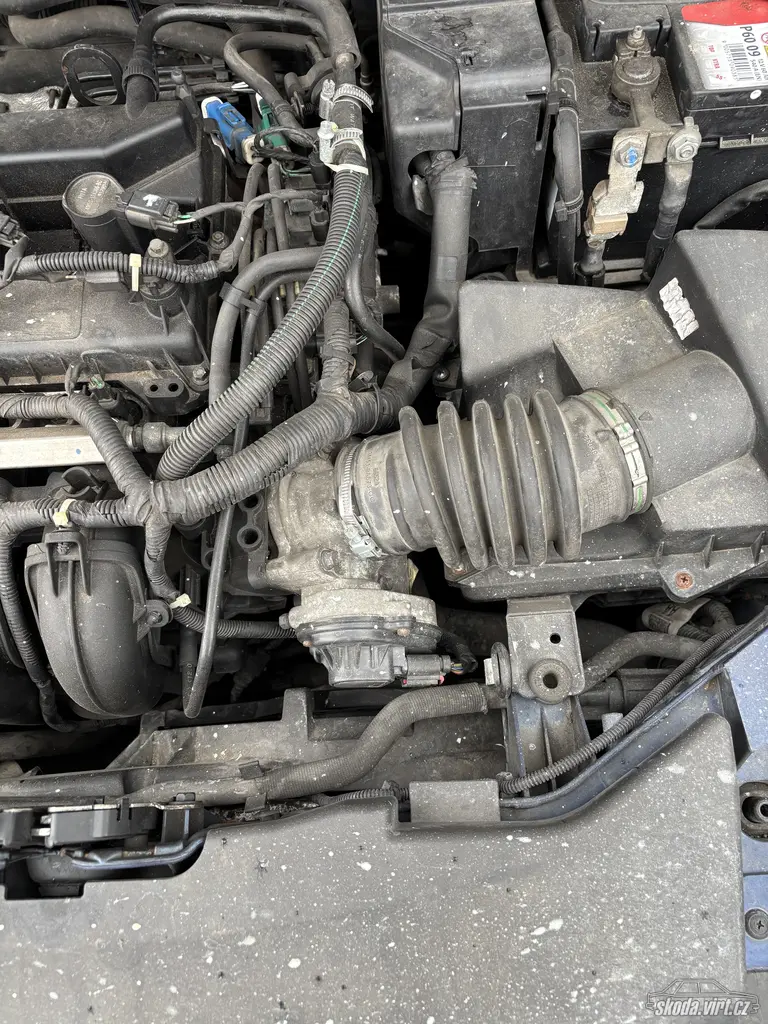

Jako osobne podeziram tu klapku, ze presne potak v riti... Treba Volvo melo ten potenciometr klapky jako vymenny dil, ale tam se teda za klapku tahalo lankem no. Draha muze byt vybehana a muze to delat kraviny.
Otazka je, jestli ten houpaci volnobeh muze delat i to svitici kure kdyby to bylo tou klapkou...

charon
A ta klapka má "potenciometr"? Ten jsem jednou taky čistil, nebyl podřenej, ale nedokonale těsnilo víčko, nalítal tam bordel a pak to blblo. Ale je pravda, ze to bylo na váze vzduchu ... Pak jsem víčko přilepil zpátky motorářským silikonem a byl klid a čisto několik let

11mAjA11
Škoda že ta klima nefunguje, to by se dalo trochu ověřit že jestli by se po aktivaci zvedl volnoběh a nekolísal tak by bylo trochu jednodušší dohledávání. Klapka si myslím že vadná nebude, Forda s vadnou klapkou jako mívá koncern sem nikdy neviděl, čistil si ji ? Tam spíše bude někde netěsnost. Ona je na 4 šrouby, sundat ji, vyčistit a nahlédnout opatrne pod ten boční dekl plastový by asi nemusel být úplně problém.

11mAjA11
Vypucovat klapku, kouknout na PCV (vedení benzínových par), kolem dokola na podtlaky, hadice a těsnosti sání (osvědčila se mi nejlevnější elektronická cigareta na jedno použití jako generátor kouře přes hadici a foukání do toho do protisměru kompresorem
) Když zapneš klimu ustálí se to ? (Za předpokladu že je funkční)

-> charon: Muze byt, podeziral jsem i nejakej haluz s posilovacem... Zatim jsem na nic nedosel.
-> 11mAjA11 24.09.25 12:32:15: Tady neni klasickej ventil, jen elektronicka klapka, ktera se fyzicky zda ok. Samozrejme muze mit vybehanou drahu a pomohla by vymena, kdovi...
13:09:46
24.09.2025
24.09.2025
charon
A houpe se volnoběh za studena i za tepla? Já blahý paměti řešil něco podobného, teda ne na Fordu, ae to je skoro jedno, řekl bych. Mě teda houpal volnoběh víc a nakonec bylo prasklé připojení jedné hadice, co byla samozřejmě schovaná uvnitř pod klapkou a nebyla vidět ani na druhej pohled. A volnobě houpal pořád, na studeným možná o něco víc

11mAjA11
Co ten volnobezny ventil, je funkční a není třeba váznoucí (ucpáním) ?
