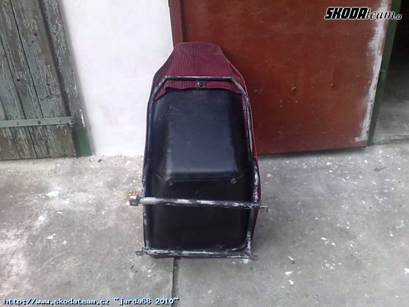

Eidy 10.11.10 23:36:54 napsal:
→ VeTeV: Ty je sháníš, viď?
Co tohle? www.ewrc.cz/ewrc/inzerce. php?advert=170...
tak snad to není tato:
www.skodateam.cz/Anatom_s edacky_do_vozu_Skoda__VAZ- img_SQAX.jpg
někdo ji prodává na škodateamu už asi podvacáté. Ten rám je hrozný!
