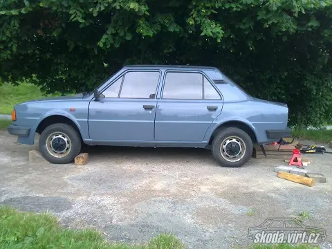

Swen / Škoda 136GL - komentáře:
Původně tam byly tyto (viz foto) s takto (upravenými) domky a bylo to parádně postavené. Žádná Áčka a při tom to výborně sedělo (auto bylo v rovině). Chtěl jsem tyhle pružiny opískovat, nechat na ně dát komaxit a za pár let je vrátit na auto.
Tak dovezl jsem zpět kyvkové (viz foto), takže by na autě měly být opravdu nové vlečkové. Snad zítra oschnou kaluže a budu moci zvednout auto a lehnout si pod něj a změřit délku pružiny na autě.
-> minno:
Se zmínkou o těch kyvkových pružinách jsi mi teď dal brouka do hlavy..
Tehdá jsem mu vezl spoustu dílů... i kyvkové pružiny. S tím, že některé díly, co se mu budou hodit, si nechá jako protiúčet a odečte mi to z ceny. Tak jestli mi tam nedal ty kyvkové. Ty jsou o dost kratší (i když tužší). Asi jdu ven do mokra se podívat, co jsem dovezl zpátky v bedně. Jestli tam nebudou dlouhé vlečkové pružiny. Ty mají volnou délku přes 40 cm, že?
Celý je to divný, to kolo je brutálně vepředu. Špatně mohou být domky nebo pružiny, teoreticky to může ovlivnit i příčka, ale to by musela mít prevareny/upraveny oka.
-> minno:
Díky za tip. U své druhé škodovky jsem taky nedával lino, jen ty klasický gumy. A je to v pohodě. Věřím, že lino pomůže a něco udělá. Ale aby to byl takový propastný rozdíl se mi věřit nechce.
Někdo mi tvrdil, že to je pružinami - ale ty jsem pořizoval nové na š130 v autodílech. A že by nějaká druhovýroba byla takhle měkká? Taky se mi nechce věřit.
Něco tam prostě musí být špatně poskládané.
Nejvíc mě štve, že jsem to nechal udělat a zaplatil za to hromadu pěněz, protože potřebuju autem jezdit a vím, že na to teď sám nemám prostory a ani čas. A peníze v tahu a stejně to nakonec budu muset někdy někde venku zase rozdělat a složit sám. Kdyby aspoň každou chvíli nepršelo, tak místo datlování do klávesnice se už snažím.
Tak jsem si naštvaně postěžoval aspoň tady virtuálně na virtu... i když reálně to budu rozdejchávat asi dlouho.

Nevyzerá to na nové vlečkové pružiny. Skôr ako nové kyvkové s vlečkovými domcami. Sériová vlečka má byť nakopnutá.
Takže aj problém s Áčkami je prioritne v zlej svetlej výške, skrátka je to moc nízko.
Ukázka Áček a jak to sedí jako člun.
Vypadá to jak naložené, unavené a vytahané po 30 letech přetěžování a ježdění s vlekem. Přitom auto pázdné a vše nové (ramena s výztuhami). Mezi kolo a blatník nedám ani tři prsty.
Pro porovnání s druhou, kde jsem si nápravu dával do auta sám a kde mezi kolo a blatník dám v pohodě celou ruku.
img.skoda-virt.cz/vase_au ta_upload/.../11860_2022-0 6-04_21-34-33_58.jpg
