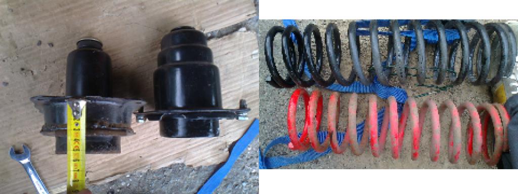

Rozdíl: nový (snad originál) domek a starý upravený domek (kdo pozná z čeho to je svařené? kyvkový domek s kusem vlečkového? nebo jenom upravený zkrácený kyvkový domek?)
A rozdíl nové (snad originál, ale dost měkké) pružiny a staré kratší pružiny (opticky vypadá ten drát širší - změřím zítra - , takže snad je i tužší).

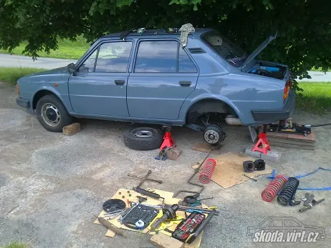

Pokus o udělání geometrie + jako bonus na zvedáku promáčknut PZ práh :/
Vráceny zpět staré upravené domky a staré kratší pružiny - s novými (originálními domky a pružinami) to strašně sedělo na zadku a byly obří Áčka :(

Dnes nepršelo, tak hurá na pokus - hodit tam zpět staré domky i pružiny.
-> swen 16.07.25 13:04:19: U pružin se měří volná délka - v autě jsou vždy stlačené i při zvednutém kole - drží je doraz nápravy (u vlečky v tlumiči) a i kdybys tlumič vyndal, tak se opře šikmé rameno o příčku převodovky a stejně nepustí pružinu do plného roztažení.
-> swen 16.07.25 12:58:55: Když auto zvedneš a zase posadíš na kola, tak bude výše, protože jsou kola "blíž k sobě" (dokud s autem nepopojedeš) - takže to, že je výš po spuštění z heveru, nic neznamená.
Osobně mi taky přijde ten předek trochu výš a zadek trochu níž, ale ne nijak extrémně.
U Mka je hodně vykouslý lem předního blatníku, takže vypadá nakople, i když stojí rovně...
Jinak pro kontrolu zkus změřit míru předku/zadku od silnice k nejvyššímu bodu lemu.
Měřil jsem to teď pro zajímavost u dvou 130L - jedna s původními nápravami (zdravými, neprohnilými) z výroby a druhá s nápravami rok po generálce. Obě mají od země k lemu předního blatníku lemu cca 70 cm, vzadu má ta s původními nápravami 63 cm a ta nově složená 64 cm.

Příčka převodovky má sice viditelné sváry okolo "uch", ale nevyhlíží nějak zásadně upravovaná - alespoň mě, který si nikdy příček moc nevšímal.
A jak už mi tu někdo kdysi psal, tak šrouby by měly být opačně. Tady nejsou.
Pružiny vypadají opravdu vlečkové (kyvkové by byly daleko kratší) - délka při zvednutí auta a prověšení (kolo ve vzduchu) byla asi 38 cm. Možná však zkrácené (anebo i při prověšení jsou stlačené z 43 cm na 38 cm).
Změna včera a dnes. Auto hodinku zvednuté a pár šroubů více utažených.
Ono si to zase asi sedne za nějakou dobu - to by potvrdilo asi měkké pružiny.

Kratší bych bral právě jen pokud by byly o hodně tužší a auto nepustily dolů. Proto jsem se ptal na zkušenosti. Unavené seriovky, které jsou jen seříznuté, tak to by bylo opravdu k zlosti. To pořizovat v žádném případě.
Úvaha byla sice -35mm, ale pokud by byla pružina markantně tuhá, tak by to bylo furt lepší o dost než současný stav.
Viz fota za chvilku - rozdíl zvednuté auto a auto na kolech.

Ve předu je náprava skládaná před 4 lety a jsou tam nové pružiny (tedy neunavené). Proto tak vysoko. A i když je naložený kufr a sednu si na blatník, tak si auto na kolo rozhodně nesedá a drží se vysoko. Takže mám podezření, že jsou i tužší. Myslím, že je mám od Martina Rohleny.

Tak ano, příčka nemá tak velký vliv na výšku jako může mít pružina, ale ty vlivy se sčítají. Nicméně to by musel tu příčku někdo cíleně upravovat. Domecky muzou mít vliv na výšku, ale opačný, leda by to celkově bylo nějak poupravovany... Když se na auto dívám, tak mi přijde jako první divná ta predo-zadni poloha kola, brutálně vepředu, pak až to, že je zadek níže - on mi hlavně přijde hodně vysoko předek. Ja taky nemám zadek nějak vysoko, a to jsou pružiny taky nový a ramena vyztuzena.
-> swen: U vlečkových domkov nie je žiadny "odskok" voči karosérii (na rozdiel od kyvkových domkov), takže v domkoch nemá byť aký problém. Inak povedané pružina by sedela v rovnakej výške voči kasni aj bez domkov a auto by bolo rovnako vysoko.
Naopak, ak by tam boli kyvkové domky + vlečkové struny, auto by bolo abnormálne vysoko.
Uši na priečke tiež nemajú žiadny zásadný vplyv na výšku, len na odklon kolesa.
Jediný problém pri moc malej výške (tento prípad) môže byť v pružine, v jej dĺžke alebo tuhosti.

Příčka se taky měnila... s původní (orezlou) jsem měl také plán: opískovat, komaxit.. a za pár let zpátky.
Ale ani mě nenapadlo přeměřovat oka ("uši") na té "nové" příčce. Tu mi snad kdysi někdo daroval a už delší dobu jsem jí měl připravenou (po opískování a barvě). Takže jsi mě právě vyděsil, že to budu muset snad opravdu celé sundat.
Původně tam byly tyto (viz foto) s takto (upravenými) domky a bylo to parádně postavené. Žádná Áčka a při tom to výborně sedělo (auto bylo v rovině). Chtěl jsem tyhle pružiny opískovat, nechat na ně dát komaxit a za pár let je vrátit na auto.
Tak dovezl jsem zpět kyvkové (viz foto), takže by na autě měly být opravdu nové vlečkové. Snad zítra oschnou kaluže a budu moci zvednout auto a lehnout si pod něj a změřit délku pružiny na autě.

Celý je to divný, to kolo je brutálně vepředu. Špatně mohou být domky nebo pružiny, teoreticky to může ovlivnit i příčka, ale to by musela mít prevareny/upraveny oka.
