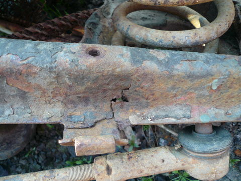

-> Syny: samozřejmě že to jak je to prasklý tak to v prdeli je. A to jsem s tím tak půl roku jezdil protože jsem o tom nevěděl
Ale jinak ty ramena nebyly zase tak shnilý. Jenom v tom místě jinde to bylo OK

-> Syny: kopeček rzi
22:55:06
20.09.2007
20.09.2007
-> Honza M: jestli tohle neni v prdeli tak to nechci videt co povazujes za to co je v prdeli...
22:02:37
20.09.2007
20.09.2007
-> Syny: tak hrozný to ještě nebylo. Vždyt jsem na tom jezdil. Z vesela

-> Honza M: Takravo tk ta naprava je huste v pici... A shnili to je jako prase...

-> VeTëV: však jo. To že to jezdilo na dorazech a každej kanál bylo neskutečný utrpení to tomu jen pomohlo. Samotný rameno by asi ještě vydrželo...
10:45:04
11.07.2007
11.07.2007
-> Honza M: no obavam se ze to rameno ma uz nejlepsi leta za sebou - snizeni bylo tal tresnicka na dortu
23:05:16
10.07.2007
10.07.2007
p.b.
-> Honza M: Já myslim že nakonec samo prdlo ne? .) Na nápravě ve slušným stavu kratší pružiny nic takovyho nezpůsobí, nestraš děti zbytečně...
23:02:18
10.07.2007
10.07.2007
-> p.b.: Myslím že to snížení tomu ale hodně přidalo. To rameno by jen tak samo neprdlo...

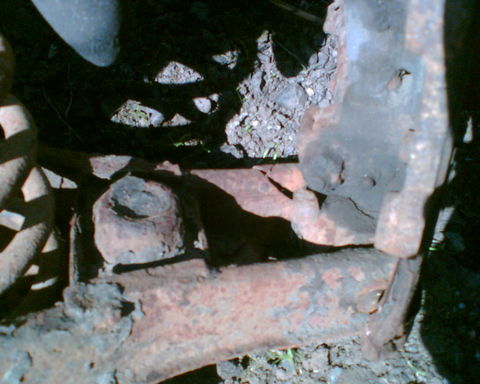

-> havlik: no tak jo no. Ale na autě se to těžko posuzovalo. Všechno bylo schovaný. Tohle vylezlo až když jsem ji vyndal
22:52:48
10.07.2007
10.07.2007
-> Honza M: hm nechci se s tebou hádat ale tohle je shnilý jak brambory a ne že ne
22:48:19
10.07.2007
10.07.2007
-> havlik: plná bahna je protože to leží v bahně na zahradě
22:47:11
10.07.2007
10.07.2007
-> havlik: no nejhorší je že jsem na tom tak půl roku jezdil a vůbec jsem o tom nevěděl
že to leželo na dorazech je pravda. Každej kanál byl cítit
22:44:14
10.07.2007
10.07.2007
-> Honza M: ty woe dit ta druhá strana je plná bahna já si myslim že ta náprava byla na pokraji smrti a snížení jí jen dorazilo s tim že to podle foto dorazu na něm leželo tak to muselo dostávat rázy jako prase
22:43:30
10.07.2007
10.07.2007
-> Pavel P.: jako ty ramena to nebyl papír. Z té fotky to tak možná vypadá, ale fakt prdnul kus železa
22:42:38
10.07.2007
10.07.2007
-> havlik: hele ona ta náprava nebyla zas tak hrozná. TOhle je focený odhadem tak 2měsíce co ležela na dešti. Možná víc
22:42:34
10.07.2007
10.07.2007
deathcat
-> havlik: Stejný názor
, taky se nedivím že to tak dopadlo
22:42:20
10.07.2007
10.07.2007
-> havlik: mírná povrchovka.... to je jak nový...toho bych se nebál..
22:40:37
10.07.2007
10.07.2007
-> Honza M: no ono vzhledem ke stavu nápravy
22:39:45
10.07.2007
10.07.2007
znovu
22:39:01
10.07.2007
10.07.2007
následek snížení. Možná to není moc vidět
