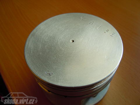

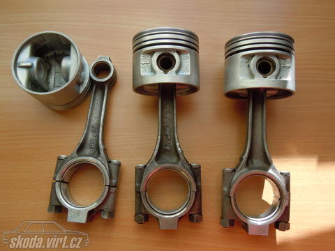

-> tibor1: a máš přípravek na přestružení?

-> Matthes, záškodník z TechWebu: a jde to vylisovat doma,nebo musím nechat někde udělat,dik

-> tibor1: Vylisovat, nalisovat novy a vystruzit vystruznikem 20H7. Koupil sem si ho, zkusil sem to a zjistil, ze to je hovadina a nebude to nikdy rovny.

vyčistil jsem pisty a ojnice,ojnice jěště čeká leštění,odlehčení a svážení,nevíte někdo jak se dají vyměnit ty futra v ojnicích doma,dik
