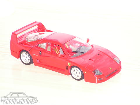

Včera jsem dosochařil jednu bouračku 6

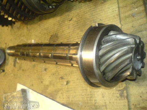

-> Matthes, záškodník z TechWebu: už si zvykám toto je druha tento rok tiež spodom47 na velkom hevery v servise majitel ujo takže treba využit situaciu ked tam nema vela aut, vyhoda je že ta nebolí z toho chrbat, moc sa nezochýnaš.

-> Matthes, záškodník z TechWebu: tak u Tunera je to pochopitelne, kvoli motoru ..
Ale na normalnom seriovom aute to dam v klidku ked sa budem flakat za 5h s motorom vonku a sam nasadzujem aj poloosi .. Minule to bolo za 7h a to som tu prevodovku po vybrati este aj polil a pretesnoval ..

-> Matthes, záškodník z TechWebu: taky tak, raz som to skusal s Molsom a nikdy viac,(sice sucha ale aj tak) radsej motor von3

-> xerox422: Silenost spodem. To jsem videl jednou a nikdy vic. Sice nekdo muze oponovat, ze Tuner to zvlada za 35 minut, ale to je skill.

Včera som menil na 105 prevodovku a toto je z nej. Pekny dvojobal1 a to nehovorím o blate okolo, inak prevodovka KO 1 vyskakuje, vola dost velka a hriadel chcela ostat na motore3 vymena bez demontáže motora, všetko zospodu za 9,5 hod. aj so spojkou a čistením všetkeho od blata.
