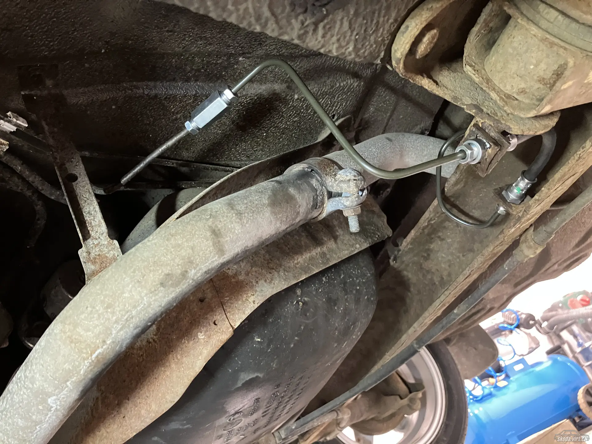

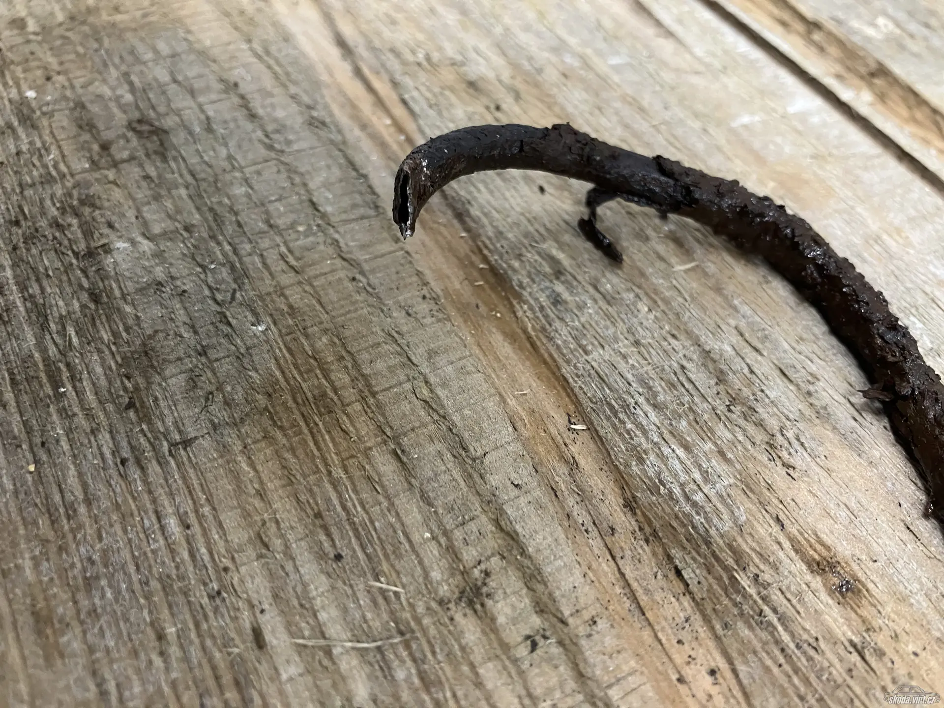

Tak sem aspoň vyzkoušel nové nádobíčko. Zajímavé je, že zbytek trubky až dopředu zcela ok, místy povrchovka.
Je neuvěřitelný, jak málo stačí a ty trubky drží pohromadě. Vzal sem za holendr a upadlo to.

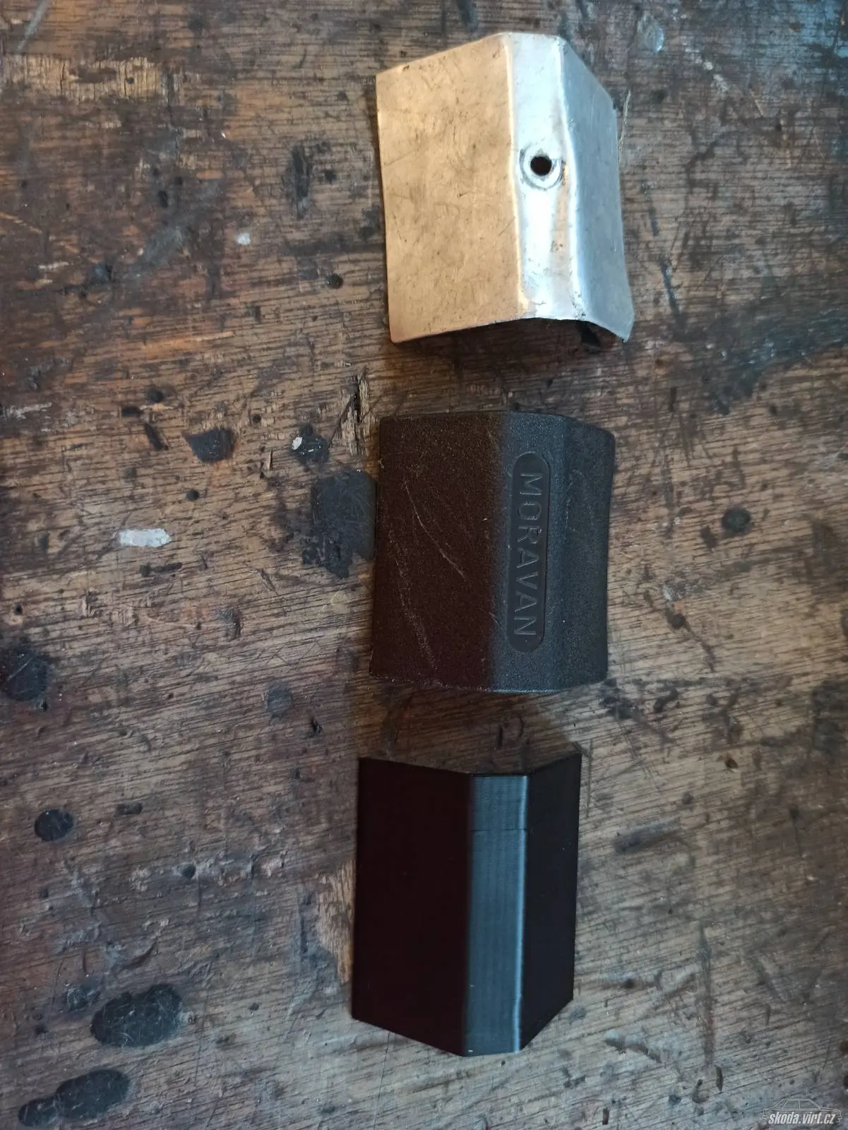

-> Robert 106 08.05.25 20:35:54: Pekne. Ešte ten nápis Moravan

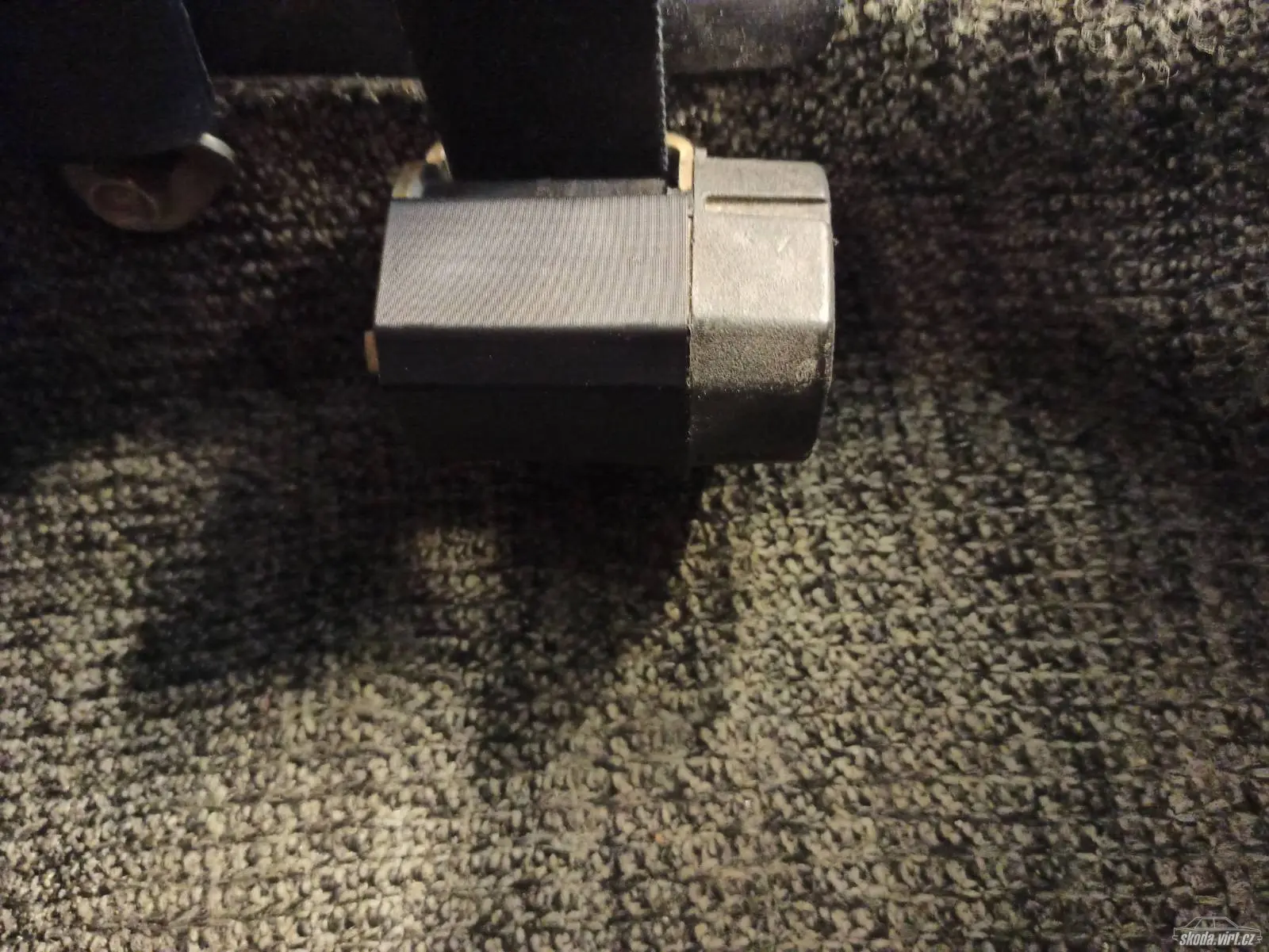

Kedysi som mal tých krytiek nakúpených X a veľa som ich polámal (úchyty), pretože origo pásy Š120 mi asi 2-3x praskli (pružina) a musel som ich otvárať a prasknutú pružinu skracovať.
Potom som dal nové pásy Favorit a tie už fungovali perfektne, dlhé roky a bez závad, že ani náhradné krytky už nebolo treba.
Ellring na 105/120 sa ako aftermarket snáď ani nevyrába.

Možná bych mohl vzít do Běšin, nebo tak. Materiál je ASA

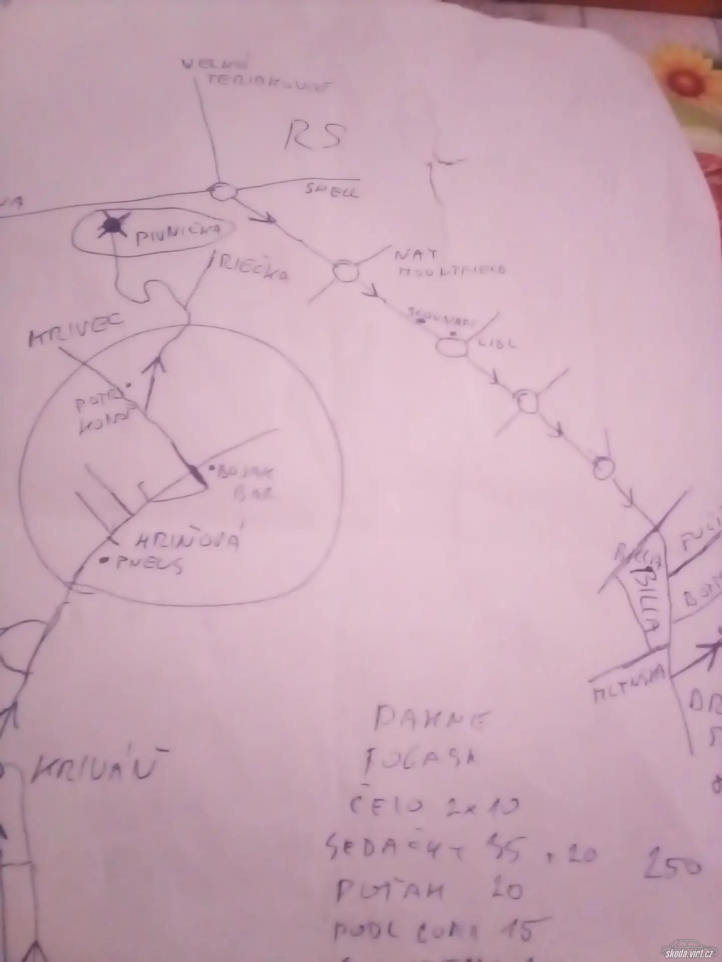

Spravil som otočku Dun Streda-Rimavská Sobota-Kriváň-Žiar nad Hronom-Zlaté Moravce-Dun Streda za 11hod s obvyklím gps systámom
Mal som iba dva faullov,oblasť Kriváňa som neoblúbil.
