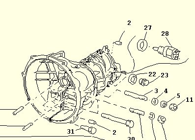

-> Gryzly: téda, to je popis 5, byl vypadený drátek k žárovkám, ani jsem nemusela pod auto, jen jsem tam natáhla ruku, ale je k tomu pěkně blběj přístup, samej kryt. Ten spínač jsem samozřejmě koupila s těsněním, jednak mně ho nabídli a taky bylo na obrázku, co mi poslali kluci 2
09:20:47
18.07.2007
lea
SVÍTÍ, SVÍTÍ 3 , byl vypadený jeden faston, tak jsem ho zase vrátila kam patří 1 , DÍKY VŠEM ZA POMOC 179 156 167 143 73 14

-> lea: Asi takhle, ten zelaný drát začíná na horní straně druhé pojistky z leva, vede k tomu spínači na boku převodovky a dál pokračuje na volnoběžný elektromagnet co je na pravé straně karburátoru, takový váleček s drátem. pokud zapneš zapalování a odpojíš ten drátek musíš slyšet cvaknutí. pokud to cvaká, tak je to dobrý a ta šťáva jde po kabelu až dozadu, takže vlezeš pod auto a najdeš ten spínač, ten kablík co jde od pojistky poznáš že je dvojitej, ten druhej co není dvojitej vede dozadu k žárovkám. ty kontakt na tom spínači bejvaj nýtovaný a na jedné suché, nezaolejované převodovce jsem je viděl uhnilý. jinak ten spínač je stejnej jak na Favoritu a když to budeš kupovat kup i hliníkový těsnění pod ten spínač.
Taky malý test mužeš udělat, že když spojíš ty dva zelený dráty na spínači, tak to trochu zajiskří a rožnou se zpátečky.
Eště nějaký dotaz?

David.
-> lea: tohle není knížka o údržbě apod. ale přímo katalog náhradních dílů
14:08:47
17.07.2007
lea
-> Matsoft: díky, ani ETOS ani ETKU neznám, mám pár knížek o škůdkách, jak papírových, tak skenovaných, ale nic
13:58:05
17.07.2007
Matsoft
-> lea: tohle vypada na scan.... v Etce to vypada lip... takhle
zvětšit Zpětné Světlomety - obrázek od Matsoft vložen 17.07.2007 13:58:05
13:55:10
17.07.2007
Matsoft
-> lea: objevil ho v katalogu ND. bud v papirovem nebo v ETOS nebo ETKA.
13:54:18
