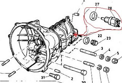

-> lea: nene, s palubkou to nic nema, je to napojeny na pojistku č.2 - jestli je ok, tak je problem jak uz ti psali - nejspis ve vypadlem kabliku ze spinace na prevodovce - musis pod vuz, jsou zelené

-> lea: buď to bude povytažený,zlomený drát nebo vlastní spínač...je skoro až u víka....

-> lea: v motorovom priestore prevodovku nenájdeš :-) Musíš zaliezť pod auto a z boku prevodovky je pripojený taký káblik, tuším zelený... Teda ak sa jedná o 105/120...

-> havlik: je to nějak vidět, když se dívám normálně do motoru,asi někde v pravo,že?

-> lea: jj většinou bejvá ten kabel tam vypadlej

na převodovce, z pravé strany

ahoj, nějak mi přestaly svítit obě zpětná světla, pojistka je dobrá, problém bude někde na trase
, nevíte někdo kde je "spínač zpětných světlometů", určitě to bude nějaký špatný kontakt,doufám
,dík
