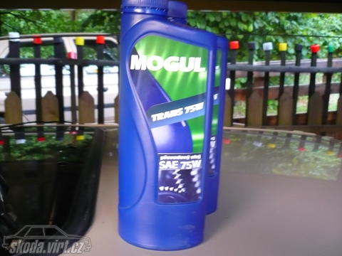

-> Tomaso435: Proč 75w ? Když je do škodováckých převodovek doporučováno viskozita 80.

tak ono nebylo ani moc z čeho vybírat,, takže takhle..řidkej smadlavej volejiček. 2,75L se tam vešlo...

75w90 je dražší sranda, já se spokojil s obyč 75W
17:29:35
