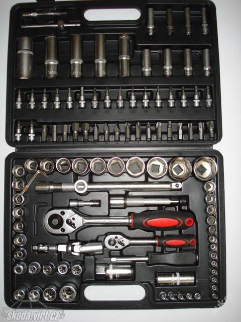

-> Vojtisek 25.11.12 14:24:29:
Mám totéž, akorát ty rukojeti jsou místo červeno-černý žluto-černý a maj nápis Proteco.3
Urval jsem akorát jeden bit při povolování klapek, jinak zatim nic. Za mě spokojenost.

-> Vojtisek: taky jsem si jí koupil.. místo Eurotec to byla jakási "Eurotek" ale ve stejných barvách a provedení... hrozný sračky, dělal jsem brzdy na feldě a smeknul se mi ořech a místo aby se ožveknul šroub tak se žvejknul ořech, tak jsem jí sbalil a na burze prodal ukrajincovi a koupil jsem si jinou, lehce dražší od firmy Honiton, prej polská výroba ale kvalita nesrovnatelně lepší.

-> Matthes, záškodník z TechWebu: to se stalo kámošovi,když utahoval hlavu na feldě, letěl přes celou dílnu a prásk s sebou o zeď. Od té doby hlavy dotahuje jen vratidlem1

Tak to, ze jsem urval nejakej torx a pod, nepocitam, za to nemuze az tak samotna nekvalita. Proste to neni na raseni na napravach atd...
Dalsi vec je, ze utahovat na velky momenty a povolovat, se nema racnou. Pokud to delate, tak se nedivte, ze jde srat. Povoluje a utahuje se vzdy jen trahkem. Racna slouzi k vysroubovani a zasroubovani matice/sroubu, aby se s trhakem nemuselo porad prehmatavat.

-> Vojtisek: mame ,akurat prdol imbus na golu, najvacsi

-> Vojtisek: podľa mňa, tie lacne gola sady niesu uplne na zahodenie. Orechy vydrzia normalne zaobchadzanie (napr. 17" 19" do 100Nm) akurat racne odchadzaju aj pri setrnom zaobchadzani.

Takže si mohu teda myslet, že na to dílenské kutění na moje auto by to mohlo stačit?

-> Vojtisek: mam naprosto to samý jen v modrým kufru.. dyts to viděl... a akorát 4 bity sem voddělal.... jinak drží dobře už asi čtvrtým rokem. totok maj na aukru za 999? tady to měl maník v železářství za 1150,-

-> Matthes, záškodník z TechWebu: Ty ATX mensi o radu mame taky a trhaky se nam jeste nepovedlo urvat ani s 1m trubkou navic na tom. Zato klice na kola z autokelly ty vysouvaci uz kluci - zaci jeden utrhly - ukroutily. Tak mas asi moc sily 1

-> Vojtisek 25.11.12 14:24:29: Me by zajimalo jestli ta vyrobni linka pouziva pro ruzny znacky ruzne kvalitni materialy. Neni to vylouceny...

Ty hlavice na racnach jsou rozebiratelne tak jsem si je hned namazal a zkontroloval a makaj naprosto bezproblemu 4

-> Vojtisek: Mam podobnou, s logem ATX. Trhak nic moc (urval sem ho) a mala racna zadny terno, ale jinak uplne v pohode. Orech nerupl.

-> Vojtisek: Mám něco hodně hodně podobnýho, ale v menším a zatím spokojenost. Stejnou značku momenťák a snad taky funguje OK.

-> Vojtisek: Je ok a asi je to tak jak rikas jedna firma pro nekolik ale pouzivame je i na dilnach apod a bezproblemu a drzej docel dost orechy jsou ok, a prdly nam ale to spis nasi blbosti ty maly torxy. Jinak ji mam i doma papirove od Trend line z globu myslim a porad drzi neznicil jsme nic. Za sebe muzu doporucit.

-> Vojtisek: Párkrát jsem s tím dělal, celkem v pohodě, ořechy nepraskaj, můžeš bejčit jako sviŇa, jedinej problém bejvaj ty ráčny, uvnitř se občas něco posere a ta přepínací páčka má snahu vylejzat ven, tudíž se ráčna protáčí a zubatka nezapadne.

-> Vojtisek: mám jí :) pro moje účely to stačí....zatím se nic nevysralo, ale 108 ks za litr hovoří za vše.

Kluci, máte někdo zkušenosti s touto 108-dílnou gola sadou? Prej je to Eurotec, ale dle mě to vyrábí jedna fabrika pod několika logy. Díky

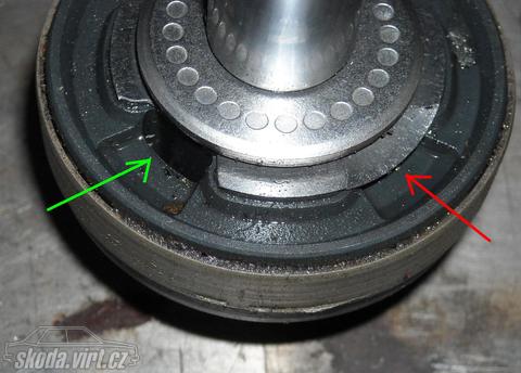

Co bys taky chtěl od Monroe... 47

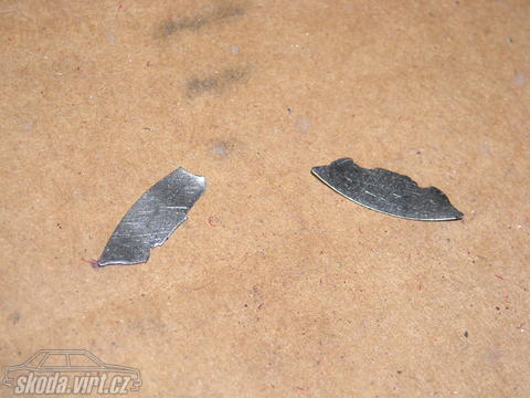

Tady ty ulamany plisky. Blby je, ze se to stalo podruhy. Prvne to vyreklamoval, ale ted uz se na to vysral a sehnal jety originaly, tak snad vydrzi.

Kamosoj na patrolu zase vytekl tlumic Monroe 8 Zajimavy je, ze ten original, co jsme sehnali jde zmacknout o 3 cm vice nez Monroe. Tim padem pri propruzeni tu ranu nezachytily dorazy ale tlumic. Nejakym zpusobem se tam lamal tenhle plisek jak oznacujou sipky. Cervena ukazuje na nacatej kousek a zelena uz na prazdnou diru. Ten ulomenej kousek plechu se narval mezi gufero a pistnici, takze tlumic krasne vytekl 8

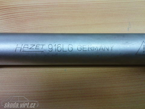

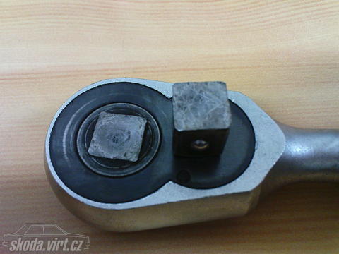

Too all:
hele já fakt nevim co s tim dotyčnej dělal nebo nedělal
jen mi to přišlo zajímavý a jen připomínka,je to koupený před třema(3) rokama
holt asi chybička někde no,ale levnej ten klíč neni teda81

Já bych řekl, že je to překalený... ale jsem jen tupá lopata...

Mě se líběj ty VŠ teoretický pojmy a dedukce. Praktik by řek: "zlomil to" a víc by se s tim nesral.3

-> Radek Retro eLeSo: Hazet jo?
Kolega měl normálně momenťák od Wurthu ohlej. Tak mu na reklamaci dali novej a za dva dny ho takhle ukroutil.
Trubka na něm nikdy nebyla.
Jen s tím povoluje aby měl delší páku1

-> Radek Retro eLeSo: 9 9 zrovna Hazet jedno z nejlepších nářadí 8

netušim jak to dokázal utrhnout ale je to jak říznutý1
Prekrocil mez pevnosti toho materialu :-)
Neni tam videt, ze by to bral velkou trubkou?

-> MOLSO: no vypadá to tak,jinak je to momentový klíč4

-> Radek Retro eLeSo: to je odrezane na laseri 3

dneska dones zákazník reklamaci
