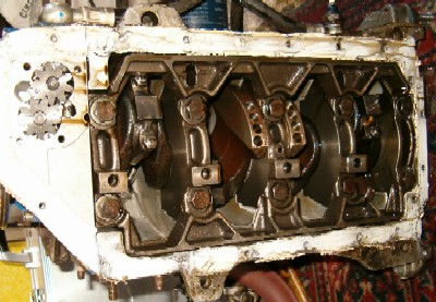

-> Michal LR: 5x ulozena klika ze zdvihem 72 se da sehnat uplne krasne sehnat a kliku 5x ulozenou ze zdvihem 78 se neda sehnat !

Jinak co se týče kliky, dal bych rači z fabky ta bude pevnější a nebo spíš celou fabku, ta má na spodku slušný výstuže.

Michal LR
5x uloženou kliku měla jen 130LR evo a to ještě jen občas

mno ked ste sa tu bavili o tom ulozeni... chcete mi povedat ze favo je 5x lozene ?
