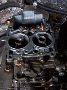

Tento príspevok začnem asi týmto: KONEČNE MI FUNGUJE SYTIČ A JA SOM VEĽMI VEĽMI RÁD A SOM ŠŤASTNÝ!!! To je krásny pocit, keď sa naštartuje studený motor a krásne to drží otáčky. Som to teda dnes celé rozobral (karbeč), kompletne všetko vyčistil a prefúkal kompresorom, ešte zrovnal malinko krivé teleso karburátora (teraz už veko krásne dolieha po celom obvode), dal novú membránu do akceleračnej pumpičky, nové tesnenia pod karbeč, pod veko... Šróby prídavného vzduchu a bohatosti zmesi som po poskladaní nastavil do polohy ako boli pred demontážou...
Po založení karburátora na sanie sa mi objavil ďalší problém a to taký, že cievka nedávala iskru...som to vôbec nemohol spojazdniť a už som v garáži ani nič nevidel lebo sa medzitým zotmilo. Nakoniec som to celé prekontroloval, pozatláčal všetky káble a motor sa konečne roztočil. Fakt super pocit keď ten sytič po vyše mesiaci a toľkom opravovaní krásne funguje. Zrobil som si okružnú jazdu po meste, zahrial motor a zistil dobrú správu, že drží aj voľnobeh :-) Tak dnešný deň sa mi fakt vydaril. Zabil som tým celú sobotu ale účel som splnil. Mám aj veľa foto, tak keby niekto chcel....

Tak a veko je vyrovnané, bolo to prehnuté aj medzi difuzormi a teda aj tam kde je kanálik "sytičového benzínu". Tými prípravkami podľa knižky od macha to šlo celkom dobre, len sa to muselo robiť na viac krát a poriadnou silou v zveráku.
Po poskladaní ale sytič stále nefunguje! Tesniť to už musí dobre, takže vôbec nemám šajnu prečo to nejde! Už ma to poriadne serie. Štartovať v tomto zimnom období na 3. krát a potom na mieste pár minút zohrievať motor teda nie je bohviečo :-(
Čo mám robiť???
Čo mám robiť???

-> minno: něco jsem naskenoval a poslal, měl jsem stejný problém, dokud jsem se v tom nevrtal tak to jakš takš fungovalo. Jelikož karb měl něco za sebou cca 320tkm, tak jsem se ho rozhodl zrepasovat a problém byl na světě, neustálé netěsnosti, problémy se starty, volnoběh na pikaču apod.
Zajímavé bylo že víko bylo prohnuté, ale před demontáží těsnilo a potom ne a ne těsnit (přesně jak jsi psal těsnění bylo připečené a nečistoty to těsnily), dočasně jsem to vyřešil výrobou těsnění ze silnějšího papíru (dvě těsnění na sebe jsem nezkoušel, zdálo se mi to jako pras....), časem jsem koupil víko na vrakáči no a teď mam novej karb (přeci jenom je to mechanická záležitost a nevydrží věčně). Co bych neudělal pro moji generálkovanou 105ku, pořídil jsem ji tedy i nový rozdělovač a rázem omládla. A pohádky je konec

jestli je zdeformovany vyko tak ho muzes vymenit jestli telo tak ja srovnaval pilnikem, pilujes pilujes a pilujes

tak som vyčistil trysku a kanáliky sytiča, dal nové tesnenie pod veko karburátora a sytič fungoval....škoda však, že len jeden krát, po opätovnom vychladnutí motora sytič zas nešiel :-(
Zistil som, že veko na mieste medzi dvoma prednými šrobmi dobre nedolieha s tesnením na teleso karburátora (viď vyznačené miesto na fotke) - presne tam, kde je vzduchový otvor a dierka kanáliku sytiča...takže pravdepodobne to tam nasáva falošný vzduch a preto sytič nefunguje... Meraním som zistil, že strana veka na tomto mieste nie je úplne 100% rovná :( Rozdiel "rovnosti" je tak cca 0,3mm. Skúsil som tam toto miesto utesniť hermetikom (taká zelená tesniaca sračka), motor som už ale po poskladaní nenatočil, lebo mi pri pokuse naštartovať odišiel akumulátor
(dôsledok scípajúceho motora a zimy), takže na rad prišla nabíjačka...
No, ale xem sa spýtať, že ak mi ten sytič už ani teraz nebude fachčať, že čo sa dá s tým vekom robiť. Dá sa takáto maličká nerovnosť nejako narovnať? Alebo sa to potom musí už len presústružiť (bude to mať význam?). Alebo nepomohlo by keby som tam dal dve tesnenia?
Ináč to ale nechápem, pretože pred rozoberaním po udalosti s naftou to šlo krásne, tipujem že staré tesnenie tam už bolo poriadne pripečené nečistotami a preto to tesnilo...No a ak mi teraz napíšete, že veko som prehol ja dotiahnutím tubusu čističa na krv, tak to vôbec nie, lebo tubus bol vždy dotiahnutý len mierne...
No a foto:
No a foto:
