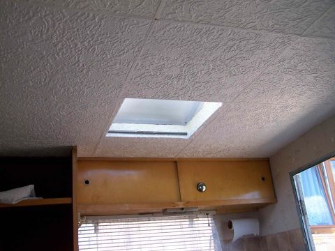

pajavlk
takhle vypadal náš karavan a pecův když byl funglovka tenhle stav chcem docílit

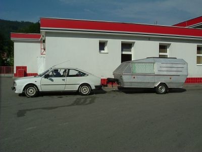

Peca
v Tatrach 1
zvětšit taháte někdo se šáde karavan ? - obrázek od Peca vložen 17.07.2007 22:22:34

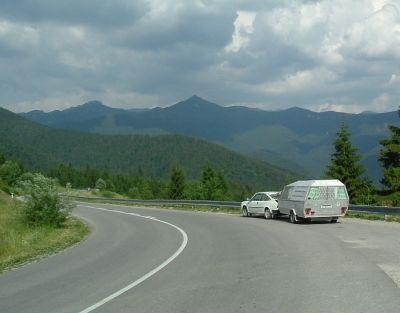

Peca
tady je ten karavan co jsme tahli po Slovensku... je tedy vic aerodynamicky nez ten Racek od Karosy, ale zase ma o sto kilo vic. Okresky normalne 70ka, na dalnici nebo rychlostni silnici, kdyz to slo rozjet, stabilne 110km/h a vic radsi ne kvuli stabilite. Spotreba na LPG byla prumerna 11litru/100km.

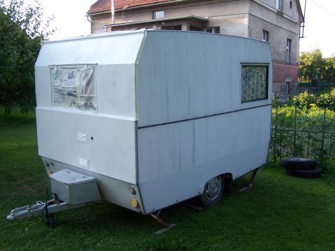

-> Peca: jinak už ho stříkám a bude zas jak novej .. máš v tom ledničku ?
zvětšit taháte někdo se šáde karavan ? - obrázek od pajavlk vložen 17.07.2007 21:59:19

pajavlk
-> Peca: jojo hele víš co je nejvíc vprdeli ? že ty původní vruty sou úplně nasračku zrezlý normálně šroub v tom mokrým dřevě úplně bez závitu takže se nedaj vůbec odšroubovat některý lišty musím to trhat ven a pak zas do tý díry už nejde nic našroubovat
hele nevíš prosimtě jak mám vyndat tlumiče ? nevim jak povolit to horní uložení jak se tam dostat bez demolice toho laminátovýho blatníku
jo a jsou na tom původní 14" i s gumama podle stop nikdy nesundaný rok výroby 1970 24

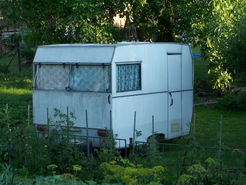

pajavlk
-> Peca: tyvole to je docela vražda jak koukám já tam mám normálně originální plechovej poklop kterej se otvírá proti směru jízdy
tady je to trošku vidět
zvětšit taháte někdo se šáde karavan ? - obrázek od pajavlk vložen 17.07.2007 21:54:41

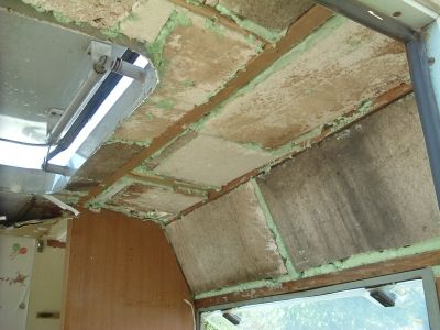

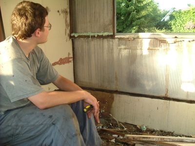

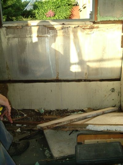

Peca
nejvetsi prdel je, ze ty listy co drzi predni stenu a hlavne strop, jsou uhnily od vody a okolo okna urezany a jejich zbytky prilepeny k plechu penou,oba konce ve vzduchu. Pak tam nema tyct. Poprve v zivote jsem videl polystyren totalne nasakly vodou. A to jsem si myslel ze to nejde.

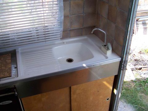

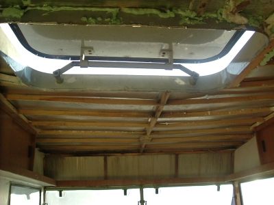

Peca
-> pajavlk: Jaky tam mas stresni okno mas li nejaky? To nase je dodelavany, z nejakyho staryho autobusu. Normalne nahrubo vystizena dira v plechu, nasazeny okno a ram objey montazni penou ... veskere uchyty ke karavanu zadny... Pak kdyz clovek to okno otvira, jde to ztuha a clouma z celou strechou.

Peca
fotka 06
zvětšit taháte někdo se šáde karavan ? - obrázek od Peca vložen 17.07.2007 21:48:03

Peca
fotka 05
zvětšit taháte někdo se šáde karavan ? - obrázek od Peca vložen 17.07.2007 21:47:39

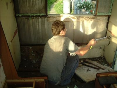

Peca
fotka 04
zvětšit taháte někdo se šáde karavan ? - obrázek od Peca vložen 17.07.2007 21:47:10

Peca
-> Martin2705: Karavan je pekne na kasi. Sundali jsme ty tapety, polystyreny a objevili jsme velice "odborne" udelany stresni okno (zajimalo by me ktery ichtyl to do ty strechy daval, a ta drevotriska na hore jako tesneni, to je opravdu zlaty hreb), prerezany nosny listy strechy a zbytky poslepovany penou, vsude mraky montazni peny a zhnily zbytky cehosi, co bylo driv drevenou kostrou. Myslim ze tohle je vic nez na tyden uprav vnitrku, jaxi psal.
Takze zhazujeme vsechny steny, mame v planu udelat kovovy ram, karavan prodlouzit a pak znova udelat steny i okna. Jeslti mas zajem, muzu ti poslat fotky te drevo-penove kase, co drzela karava pohromade. Za ty prachy 8

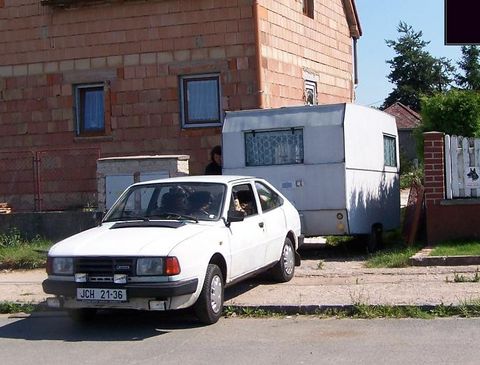

pajavlk
jinak je to tahle krabice 400kilo nebržděnejch
zvětšit taháte někdo se šáde karavan ? - obrázek od pajavlk vložen 16.07.2007 23:19:43
