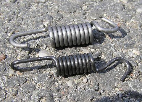

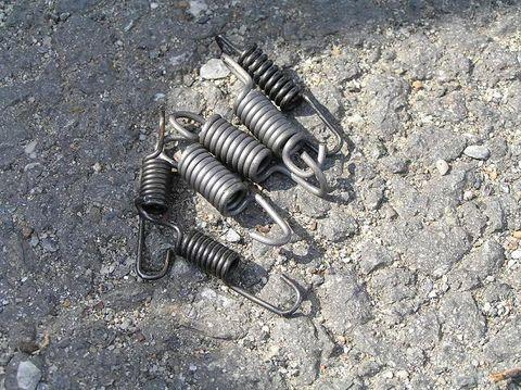

Jsou z o desetinku silnějšího drátu a mají o jeden závit míň. Ty druhý mají stejně závitů ale taky silnější drát,ale na ty ani nedošlo,protože jsme začli těma tvrdšíma a byli ok...Ještě by se možná dalo zkusit o 2 závity míň,ale aby to už pak nebylo moc tvrdý,navíc by se to blbě nasazovalo...už teď se s tim zápasilo)))
Takže pružinky hotový a vyzkoušený....sice jsou tak nějak udělaný ne uplně s přesností na desetiny,páč chlapík co to měl dělat nestíhal a odjížděl na dovolenou tak mi to dělal ten známej a pěkně si při tom zanadával.)))
Nicméně je znát že to zabírá ve vyších otáčkách a rovnou jsme je tam nechali.Teď už jen vyměnit trysku v karbíku a mělo by to lítat lépe než před tim a hlavně ty rozjezdy budou lepší...
