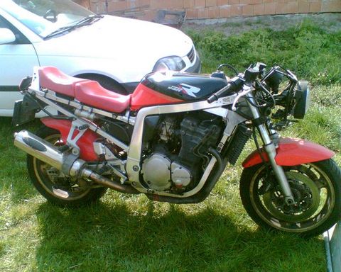

chlapci...tak ja som osobny nepokoj s mojim minibikom vyriesil troska radikalnejsie ...takze je to GSX R 1100 '89, kto vie, ten vie, co je to za bike...vo svojej dobe najsilnejsi bike na svete, a motory su neksutocne drzaky...138 ps/max. cez 280 kmh urcite...
dneska rano som mal sen...spominal som na svoju predchadzajucu gsxr 1100ku a tak som siel na net, pozeral inzeraty, nasiel tuto, neskutocna cena, je padnuta, ale pojazdna a hlavne s papiermy a ja z toho budem robit aj tak holeho strita v old school style zaciatku 90tych rokov...inak kapoty su komplet k tomu...teraz som sa vratil od nej...motor v pohode, ostatne su detaily...takze som mu uz dal aj zalohu a cez tyzden si ju pojdem zobrat k sebe....ale ma to vsetko cas...dneska som si bol splnit jeden zo zivotnych cielov, okrem bytu a podobnych hovadin mat gsxr11 r.89...

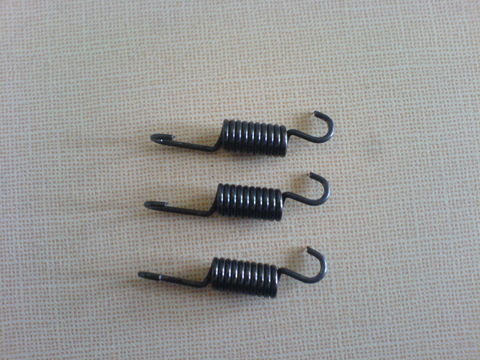

Jasan kucí,včara mi Kája předal origo pružinky tak tam dneska sjedu a domluvim nějakou testovací serii 2-3 druhů tvrdosti...odladíme,vyzko
ušíme,poradíme a vyrobíme nejvhodnější typ ve vícero kusech....

-> TUNER: Takze, pruzinky beru.. original je houvno material. Mekota jako svina. jednu se mi podarilo natahnout nehorazne a hned ztatila svoji tuhost. :( Jak jsme rikali zhruba + 10% cert vi. Mozna 20%... V kazdem pripade s tou stelovaci spojkou jsem byl spokojeny. Prvni tri kola po navsi na chate, pak to skublo a bylo po prdeli. Jedno oblozeni se urvalo. :( Jinak je to jiny styl jizdy, ale furt tomu chybi ten vykon. :))))))))))) Hlavne pri vyjezdu ze zatacek. Jinak spojka byla nastavena na zhruba 20.5 mm. Ale musim ji priste rozebrat a pomerit delky pruzin v odlehcenem stavu. :)

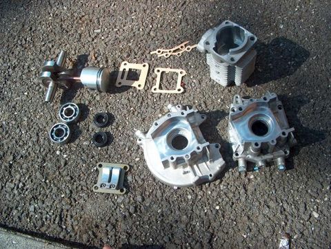

Hmmm,moc tomu nedal...samotný vyleštění toho moc nepřidá,ale kdyby zvětšil kanálky a spasoval to s karterem (podle Zdanyho válce tam je frézování až až) tak by to poznat celkem bylo.
Asi bych to udělal malinko jinak,ale tak lepší než drátem do oka to bude. Navíc ten motůrek je malilinkej a podle mě konstrukčně nic moc..
Rozhodně lepší ložiska a plná klika bude lepší,ale když si Jerry objednal válec kde lepší klika měla bejt,tak tam byla stejně seriová....Bych mu jí tam na místě omlátil o hlavu,co to na mě jako zkouší. Jinak myslim že klucí mají všichni 6 zubý kolečko...
Až budou ty pružinky,jestli je teda někdo bude chtít,tak by se možná dalo dát i 7 zubý,aby to jelo rychlejc. Protože takhle by ten spodek byl uplně mrtvej...teda to už je teď...))) ale bylo by to ještě horší..

Jo kucí bavil jsem se s Kájou,kterej mi zapůjčí pružinky ze spojky,tak mi řekněte kdo by chtěl tvrdší pružinky do spojky. Budou do origo spojky jen o něco tvrdší...Asi bych udělal 2 druhy a každej ať si naladí spojku jak bude chtít...škoda že tam neudělali možnost ladění předpětí pomocí excentru jako mam na scootu,je to dobrá věc...
Udělal bych asi tak 20 a 20 kousků.Cenu za kus zjistim do konce tejdne....
