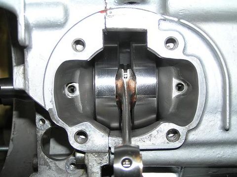

-> TUNER: do riti beby som ja mal fotky motoru mojej simsony ... nebolo normalne kolko som ten klukovy priestor lestil kua .. klukovka duplom .. a ti posrane kanaly vo valci ... nocna mora ...dokopy cele prazdniny som to robil ale stalo to za to ... nikto nemal tak dobru motorku ako moja simsona ... motor keby aj pod vodou aj tak na jednu supu startoval ... do riti to su pekne casi10 10 10 10 kolko som sa s tym natraaapyl ... ooooooooo

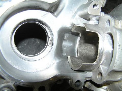

18.05.2007
.....ale nakonec to konec nebyl...pokračovalo se dál a to tak,že jsem nechal zavařit slepej mazací kanálek,ktwerej tam taky akorát víří vzduch.....
Aby se nemuselo tolik vařit,vyplnil jsem to kouskem hliníku....
zvětšit Průlet Plzní na scootu - obrázek od TUNER vložen 18.05.2007 09:52:21

09:48:17
18.05.2007
co je zabarveno fixem černě,musí pryč....nakonec jsem se do toho pustil ještě víc...))
zvětšit Průlet Plzní na scootu - obrázek od TUNER vložen 18.05.2007 09:48:17
09:47:19
18.05.2007
Takhle vypadá půlka karteru po rozpůlení...nepěkné hrany proudění vzduchu na výkonu moc nepřidají....
zvětšit Průlet Plzní na scootu - obrázek od TUNER vložen 18.05.2007 09:47:19

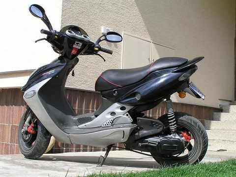

09:12:02
18.05.2007
-> Mantrabeach: No takhle jsem to koupil.....Zvenku je vidět akorát novej fuk a karter v komaxitu,jinak to hlavní se událo uvnitř motoru a variátoru....to je pro mě podstatný...ALe časem to číslo sloupnu a bude new lack....
Jinak je tam válec Airsal T6 (doma Motoforce racing,kterej by měl přidat další výkon)Ještě ho malinko poupravim)))
klika Motoforce Evolution
variátor Hebo
spojka Hebo
spojkovej zvon RMS
klapky Hebo (+ podložka pod klapky "made by TUNER"))
prodlouženej řemen Hebo
vložka ve filtru Malossi
karbec DellOrtho 19 mm
upravenej karter "made by TUNER" ))
vejfuk POLINI FOR RACE
zadní kotouč vlastní výroby
1

Mam tohoto scoota v jinejch barvách ročník 2000. babelfish.altavista.com/b abelfish/trurl_pagecontent ?lp=fr_en&a...
Je to Malaguti F-15
-> Syny: Nejlepší byl ten motorkář kterýho jsem předjel na kruháči protože měl asi nějakou závadu bo co a hrozně se plazil...))))
-> Mantrabeach: No brát bych ho sebou chtěl,projedeš si sraz hezky v klídku atd.,ale nemam ho kam dávat.....takže ne.Ale časem půjde do zelenejch barev...1 -> M.a.R.i: Jasně že neni....je tam teda kit na 70 ccm,ale základ je 50 skůtr... 4

-> TUNER: S tou 50 je to vtip? 1

Mantrabeach
-> TUNER: mazéééééc.už abych pořídil papíry na mašinu2.teda jede ti to jako kráva.co je to přesně za skůtra?nechceš ho vzít na doksy ať se podívám zblízka? 1.že by sis dal tažný na zelenku a zapřáhl vozejk 3
