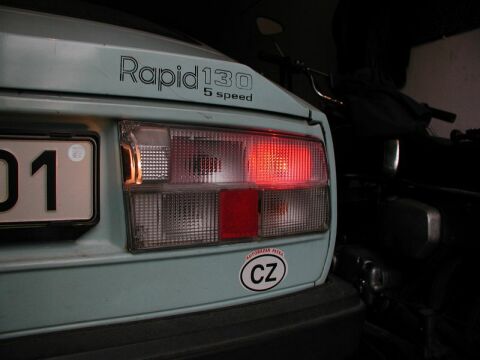

CHIP
Takze tady jsou ty slibena svitici svetla, respektive jenom jedno ... zatim jenom obrysovka ... ale i tak si myslim ze to sviti moc pekne ...
A dokonce se ty ciry svetla hodej i barve meho vozu ... 2
zvětšit 21W zarovky cervene - jak na ne - obrázek od CHIP vložen 23.04.2004 08:40:33
