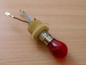

Vojta - zrušená registrace
Neni to tady moc dobre vide - je to focene spatnym fotakem, ale je to alespon trochu patrne ze ta zarovka je taky barvena.
Kdyby nekdo chtel foto tech 5W zarovek, ktere se daj normalne koupit tak je tady taky mohu hodit.
A taky prikladam foto natrene zarovky na BOBuv zpusob, tzn. tou naplni z tuhy.
Jinak ta natrena (nastrikana) zarovka tim sprejem vypada nasledovne. Jen se mi to zda trochu malo cervene.

CHIP
Jinak zarovka po natreni vypada nasledovne ... vlevo je ta svetlejsi vypalovaci (netransparentni) a v pravo je ta transparentni. Jinak zatezkavaci zkouska dopadla u me dobre... Neloupe se drzi jako svine ...
Jo fotka je trosku tmavsi ... samozrejme fotak to nezachyti jak to sviti ...

CHIP
-> Vojta: Je to tady v Prostejove, obchod ... jmenuje se Pen ... maji tam ruzny veci ... neco jako papirnictvi, ale vzadu maji spoustu barvicek na sklo a sady pro umelce...
Prikladam fotecku barvicek ... je to ta vlevo ... ta vpravo je vypalovaci ... malinko svetlejsi, ale da se taky pouzit ....
