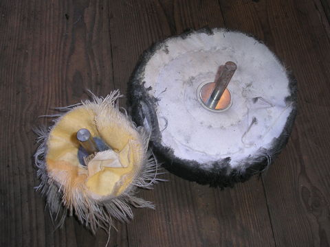

-> xtuner: Nejsem. Já sem z okresu LOUNY. Ale rád ti odpovím. Kotouč jsem zakoupil u YSSEN TOOLS v Záluží (hadrák) a ten chlupatej sem mel po dedovi. Pasta jak mazlavá tak ta zelená se dá sehnat v Baumaxu přímo v Mostě

-> Pavel Korbelář: jeden je handrovej a ten druhej je takovej chlupatej hadr,tak jestli je to filc,ale asi jo...

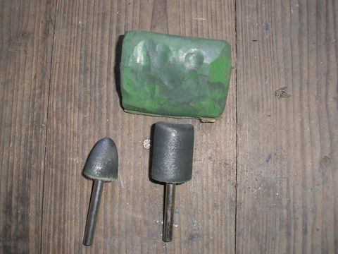

-> Borin: co to je dreml? vyhladi to trochu drazky?

-> Pavel Korbelář: Já takový měl na dremla a sou to filcáky...

-> Crack: ja se te ptam na ty male nastavce z jakeho jsou materialu...

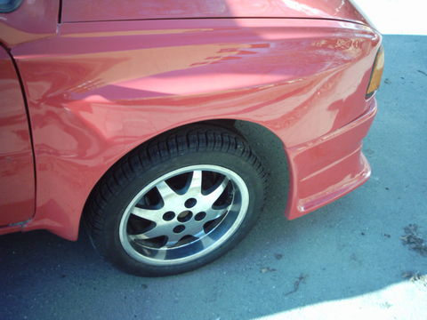

-> Pavel Korbelář: ne to ještě není nic,to jsou kola po podzimu,jak sem je sundal z auta...na to se teprv dám

-> Crack: Ten na fotce je hadrak. Je dobrej na konecny dolesteni. Tema malejma to pojezdi nejdriv a posleze to vem tim hadrakem. A postup jak sem psal. Nanes, načmárej tu zelenou pastu na kolo a nato jeste nanes tu mazlavejsi pasticku,,,, pokud ji nesezenes tak by teoreticky mohlo byt podobnym slozenim nejaka jina srajda( v krajnim pripade ten silichrom nebo tempo) Čim horší základ tím rychlejš to matovatí. Čím horší základ tím horší je docílit hyperlesku

Na zadní jsem ještě nesahal a vypadaj takhle...prostě takový matný

a takovýmhle hadrákem a tou pastou to mám vzít?

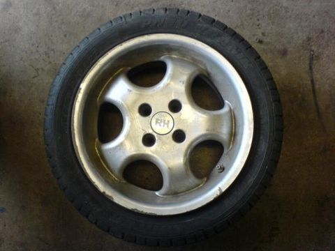

-> Matsoft: RH cup rozměr by viděl tak na 7x15
06:46:13
09.03.2007
09.03.2007
Vita ze Sudet
-> Crack: Delal si to jak? Postup.... 60, 300, 600, nebo tak nejak nebo jenom jednou smirkem a pak lestis? Navic newim jakej si pouzil kotouc nemohu tedy radit. Nafot kotouc
23:03:13
08.03.2007
08.03.2007
Matsoft
-> Pavel Korbelář: mohu vedet co to je za kola? znacka, typ, rozmer?

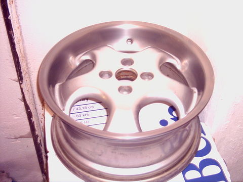

-> Pavel Korbelář: kde na středu přesně myslíš?ty rejhly právě dělá už ta zelená pasta

-> Crack: jak koukam na ty stredy tak tam mas ryhy od smirglu jak prase, mas spatnou pripravu...

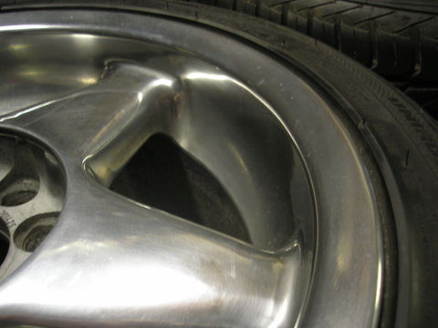

Čím to mám ještě přeleštit,nebo co dělám špatně že to mám takový matný?Tenhle výsledek je po zelený pastě a silichromu...

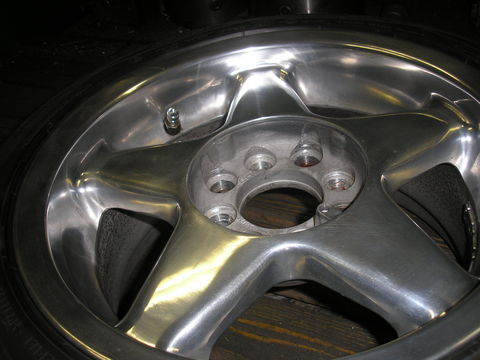

detail..

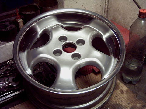

Kdyby nekdo chtel tak mu jednu sadu udelam, potreboval bych si jako studënt prividelat na sadu vrtani 78:-)
12:33:15
27.01.2007
27.01.2007

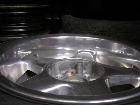

a ted lakoveny stred nove a lesteni:)
12:32:02
27.01.2007
27.01.2007
12:30:52
27.01.2007
27.01.2007

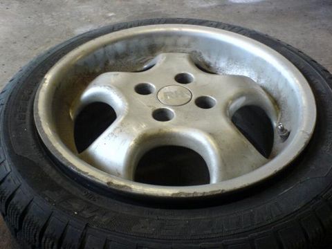

puvodni stav
