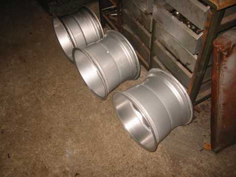

Vita ze Sudet
Jinak zelenou pastu kosku sezenes treba v baumaxu pod nazvem LAPOVACI PASTA jemna. pka maj i hnedou hrubsi. Mě ji sehnal kámoš ve fabrice za protislužbu
. Jinak sem postupoval 50 smirek na odstraneni laku a barvy. Pilnik na odstraneni obrubákůůů (pilnik sem pouzil pri rotaci na soustruhu) pak 360 pod vodou a 1000 pod vodou. A pak lestit filcákem..... ten mam od dedy a je asi stoletej. ALe funguje

Vita ze Sudet

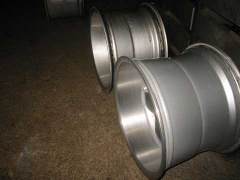

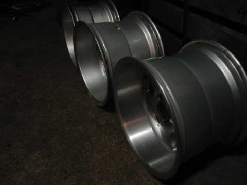

Vita ze Sudet
Dnes sem začal leštit pastičkou a kotoučkem! To je teprv mazec.... zrcadlo hadr! Foto dodam. A protože sem línej tak sem nato vymyslel zase takový zlepšovák (přípravek)

Vita ze Sudet
-> Tuner#2: Na soustruhu rukou
. Je to výhoda. 360 pod vodou sem měl za 1,5h všechny kola! Dnes sem udělal za 1,5h 1000 pod vodou všeci kola. Rozdíl již neni pro foťák znatelný. Tak to sem nebudu ani dávat.
A teď mě čeká pasta. Ale to už bohužel na soustruhu nepůjde.....
Budu to muset dělat vrtačkou a kotoučkem. Páč na soutruhu mám otáčky jen 160min-1. Když dám víc svírá se mi zadek
. To už mě pak u toho soustruhu nikdo neudrží. A pasta při těch 160min-1 nemaká-příliš pomalé
. Je to výhoda. 360 pod vodou sem měl za 1,5h všechny kola! Dnes sem udělal za 1,5h 1000 pod vodou všeci kola. Rozdíl již neni pro foťák znatelný. Tak to sem nebudu ani dávat.A teď mě čeká pasta. Ale to už bohužel na soustruhu nepůjde.....

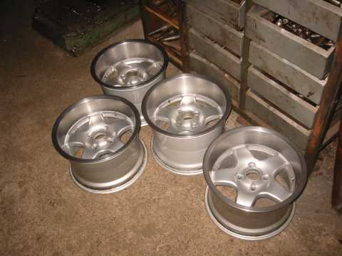

Vita ze Sudet
360 pod vodou
16:07:05
08.12.2006
08.12.2006
Vita ze Sudet
Tak kola sou již všechny obroušený 50 smirkem a dnes i 360 pod vodou. Zítra se chystám na 1000. A pak už jen pastičku

Vita ze Sudet
Tak už mam dve kola obrouseny a vyzpraveny na okraji. Dnes sem delal 9" tak sem si rikal ze to bude lehci a rychlejsi. HOVNO. Byl to woprc. Prední kola totiz jiz byla minimalne 2x lakována
. Takze o to co je mensi limec sem si vic zabrousil... Ale uz to aspon trochu vypada. Eště dvě kola
