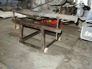

kdepak vsechny ostatni reseni nez to matesovo stoji za backoru :-) vyhoda matesova "stroje" je hlavne pri nandavani motoru protoze si clovek nasteluje presne vejsku a sklon motoru a najede presne na mrkev... a hlavne vsechno zvladne v klidu a uplne sam...
fakt pekny, inspiruju se.

-> Labros: Co myslis konkretne?
-> Sita: Vpredu je na tycich plech kopirujici tvar vany. Jeste je k tomu pridavny vozik i na prevodovku. Neni to sice moje, ale vzdy si to pujcim.Me kolecka staci, vse delam v garazi ( s jamou)

akorat si tam dam lepsi kolecka, abych mohl vytahovat motor treba i na trave ;-))))

mates: dobre vymysleny! mas to vsude podepreny pomoci zavitovejch tyci, ze jo? Takze si otacenim matky regulujes vejsku... to si taky udelam ;-) Vepredu mas podperu(y) nekde pod vanou?

-> MATTESS: Jak to máš napravo uchycenou tu příčku motoru?
