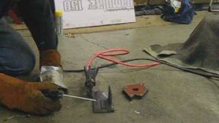

-> Discovera: eeee, to je ilustracni foto :) smesku zatim nepotrebuju, ale chystam se na ni taky.... ty svary jsou pak jedna basen.... az budu varit na aute nove pricky vyztuhy atd tak pak jedine smes argonu

-> Sejki: Vidím dobře ty svařuješ směskou?
