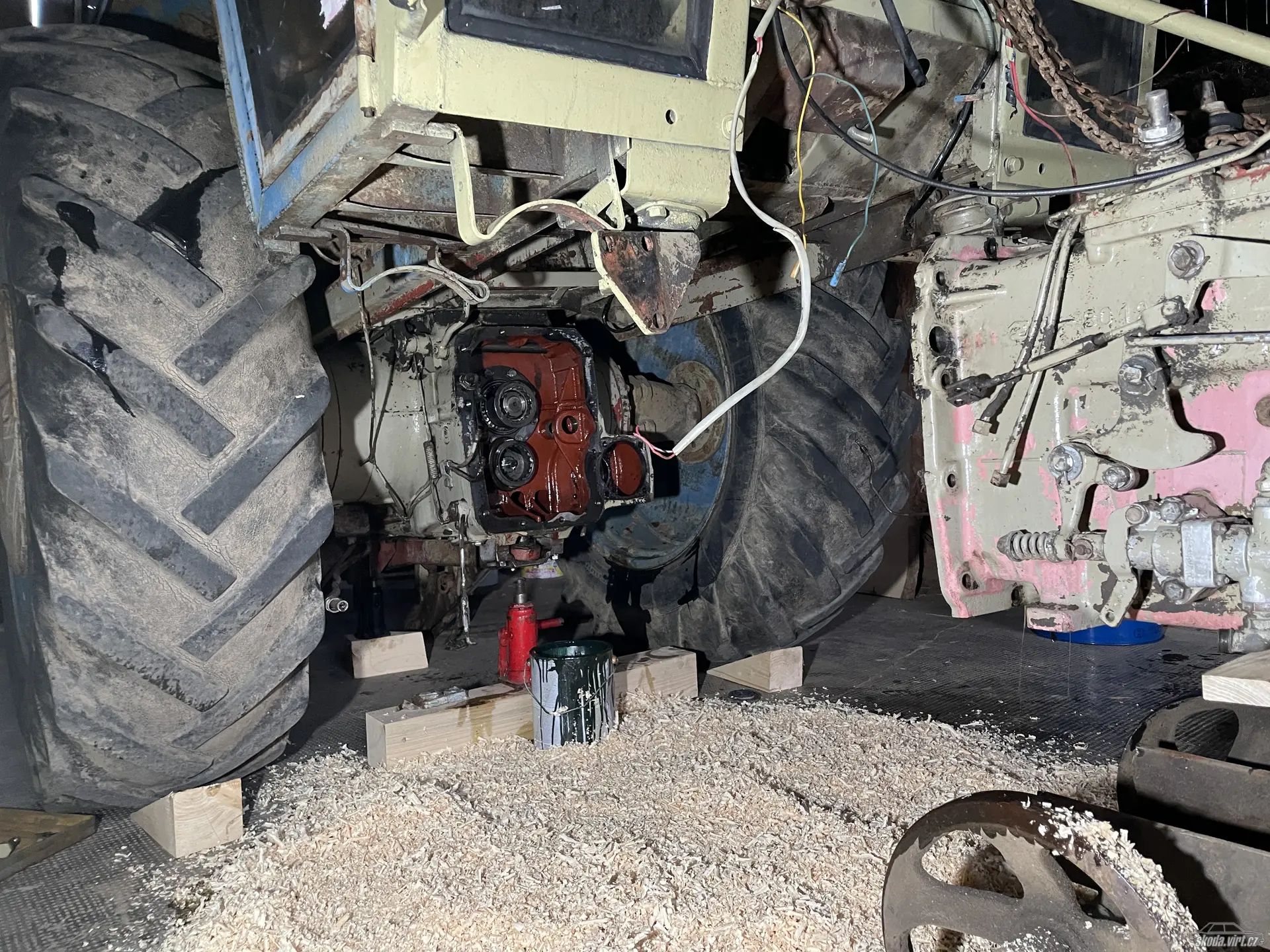

-> Sita: Převodovka zůstala sériová, traktor se musel půlit vzadu mezi skříní a diferákem, vkládají se tam dvě kola navíc. Pak se jen namontuje spojka náhonu a zapojí se na hydraulický okruh.
Jinak převodovka je tam klasická s čelním ozubením, nesynchronizovaná, 16 kvaltů vpřed a 8 vzad. Násobič jednostupňový, řazený pod volantem. Jestli funguje z kopce, to myslíš jako při brzdění motorem ? Jestli ano, tak jo funguje z kopce, ale údajně by se tak neměl používat, takže to dělám tak nějak s “mírou”

-> Kocvin 25.08.26 13:36:17: skvela prace, to fakt kloubouk dole. Prevodovka se pro predni nahon musela delat a delal jsi to sam? V crystalech se vyznam jen orientacne, jakou ma prevodovku? Kolik kvaltu a kolik synchronizovanych? Nasobic to ma a funguje i z kopce?
