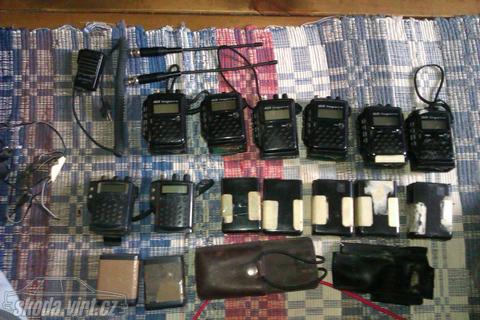

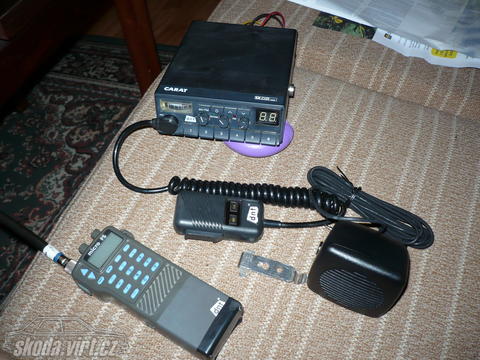

-> baal: Prodej po kusech - pokud jsou plně funkční a ke každý je akublok (bez baterek) tak v dnešní době bych to viděl za tu SY-101 na cca 800 - 1000,- Kč za kompletní kus. Vidím tam i příslušenství - externí mikrofon atd. Ten je tak za 200,- Samozřejmě pokud něco bude chybět, tak bude cena tak kolem 300-500Kč.
Ty 2 vysílačky ve spodní řadě nějak neidentifikuju...Není to SY-501? nebo je to jenom nějaká jiná verze?
No pokud by ses toho chtěl zbavit jako celku, tak bych viděl cenu někde mězi 4-5tisícema, pokud jsou všechny funkční...
-> baal: dam ti litr co ty na to :-D
-> Gryzly: Elix Dragon SY-101...měl jsem ji doma :)
-> baal: Výrobce , typ?
akú to môže mať cenu? chcem sa toho zbaviť zavadzia mi to. mali by Byt funkčné.

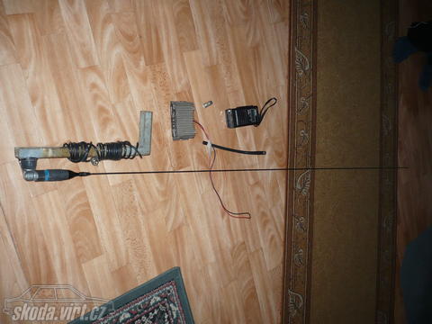

-jinak pokusně vrácená antena. vysušený proletovaná zaizolovaná řádně ešroubovaná,,, a ? nejlepší hodnoty 1.5 : 1,6 .. achjo... předtim sem se z jedničky nehnul... a to mám 2 anteny, dva nový kabely, a nový koncovky...
ted už jen zebejvá že je něco s měřákem kterej ukazuje se mi zdá ale jinak dobře, a nebo se staničkou....

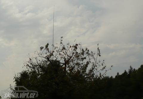

měřák je dobrej, ale už vim kde je chyba :-D .... vopravdu ten strom.... ale za pokus to stálo ... budu muset zabetonovat 5m lešeňovku .... no ted to schodim dolu antenu řádně stáhnu závitovou tyčí. pač tam mám dvě díry na každým teleskopu, a všechno to zasilikonuju ještě .....

-> Tomaso435: Moment... Jestli dobře čtu - vyloučil jsi všechno... anténu, kabel i vysílačku... Tak to je kravina... Ještě mě napadá, že Ti zmoknul ten strom a dělá Ti v tom bordel. Anténa na stromě nemá co dělat. Zabetonuj rouru, na "pant" na ní dej slabší a na to anténu... A musí to chodit. Musíš bet spodkem antény nad vším, co by ji mohlo ovlivnit... I ten blbej strom dokáže udělat pěknej bordel a to jenom zmokne, nebo si natáhne mízu...
Nicméně pokud si dobře pamatuju, tak tam máš lambda 1/2 od Sirtelu... Rozebrat, vyčistit, proletovat cívku (hlavně spoj cívky na "kostru")... A spoje antény (nový samořezy, který jdou "na krev" dotáhnout jsou samozřejmostí) včetně šroubů přebalit izolačkou, aby se do ní nedostala voda...
Edit: Na jednom portablu jsem postavil anténu, naladil na 1,1 na celým pásmu... Ráno jsem se vzbudil, kouknu na SWR metr (na takovejhlech akcích připojeno nonstop) a zhrozil jsem se... PSV někde okolo 3,5 :-/ Po bližším ohledání zjištěna cca 1cm námraza na anténě a byl problém. Naštěstí byl přítomen i Matchbox, tudíž se dalo pokračovat ve vysílání bez demontáže a rozmrazení antény. I když ani tohle zařízení není nějaká super výhra, ale jenom pomoc při takovýmhle problému...

tak to dlouhým kabelem nebylo :D . vysílačkou taky ne vyzkoušel sem jinou stejnou, koncovky propájený, antenou to taky není, vyzkoušel sem jinou stejnou, další návrhy? :D
... problema :-D
tahal sem novej kabel lepší cestou než bylo. vyšlo to na dýlku přez 25m.
... a nevyladim. stále se držím hodnotama na měřáku kolem 2,5 spíš 3 . . .
to je tou dýlkou co ? .. když sem to měl na 15mkabelu jinak udělaný tak sem vyladil tak že se ručička swr metru z nuly nehnula . . . ...

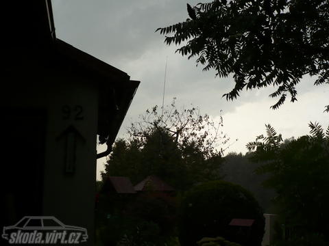

-> Tomaso435: -> Tomaso435: Já měl taky zatěžkávačku hned po montáži, tuším hned první noc a pak v týdnu talší dvě pořádný bouřky.

-> Jetro: stomy hromosvod nepotřebujou .... a při bouřce mam u stromu spojku a rozpojím... vyrostla na tom 1/2 sirtel
-> Tomaso435: Prvně hromosvod, kolaudace, pak nástavec, pak vysílač, cože na tom stromě vůbec vyrostlo?

-> Gryzly: HA! už nejenom že chytám, ale i mi jde spustit vopakovač :-D chytáš taky ten sucháč? ... ta antena vyrostla na tom stromě, já nic já to jen zapojil

-> Gryzly: malej bumerang sirio. 150 vrchní cca 80 spodní prut. mam v zaloze pulku, ale není to kam přidělat ... musel bych nejdřív hromosvod.
