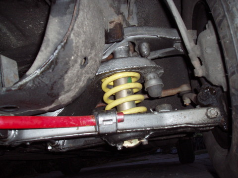

-> dddd: Jak už psali kluci propiluje se ta oválná díra na kozlíku za který drží na nápravnici.

-> dddd: Co by to udelalo? Mel bys kola v brutalnim zaklonu a jelo by te to defakto po hranach pneumatik, takze by to neslo v podstate ridit, nedrzelo by to na cesta a hlavne by ta guam moc dlouho nejezdila...
Ty kozluky musis propilovat dole - tu dolni ovalnou diru aby sli vic posunout vic smerem do napravnice a tim padem horni rameno vic zalezlo...

-> dddd: prepiluje sa oválna diera spodných šrobov hore pilovať nemáš čo a s varením ramena by som nevymýšlal mne stačí vidieť ako tu na virte bývajú zavarené niektoré výztuhy elektrikou a mám dosť a takto niekto spraví rameno ako ho poznám tak si niekde nabije hubu ...skús dať úzke rameno a budeš vidieť čo sú to Ačka

-> Syny: Proč by jsi tomu nevěřil, když to jezdilo?
-> dddd: Pokud máš pod kozlíkem alespoň 6mm a dole excentr na max. ven, tak tam musíš mít tak 0,5° do A. Kozlík se propilovává, aby se tam vešlo ještě víc podložek, ale pak už je problém s utažením těch šroubů a stejně doženeš tak 2mm víc ne.

-> dddd: Bezpecny to je mozna kdyz to nekdo udela profesionalne... Ale kdyz ani nevis proc se pilujou kozliky a kde, tak pak to bude uprava o hubu... Piluje se ta spodni drazka, aby bylo mozny ho posunout dal nez je jeho originalni doraz...

-> dddd: A ty budes asi ten drifter zejo? Pokud si na tolik veris, ze si riznes predni ramena, svaris je a budes s tim jezdit, tak preji hodne stesi...
Jo a pokud mas maximalne podlozeny kozliky a mas furt V tak bude nekde asi chyba...

dddd
mohli byste prosím, vysvětlit polopatě pro mě lempla, jak to udělat s těma kozlíkama? co tam jako a proč pilovat?
Syny: vychladni, drifteři maj ačka jak kráva taky a já mám max podložený kozlíky a mám véčka, takže tam jako dávat 5cm podložek by bylo OK jo? to by nebylo nebezpečný? jo a myslíš si, že rozřízlé a znovu svařené a vyztužené horní rameno je nebezpečnější než zrezlé rameno u nějakýho starýho vraku?

dddd
Neporadil by mi nekdo, jak udělat na přední M nápravě místo véček áčka? řezat horní rameno? Nebo tam dát z ouský?díky znova a zas

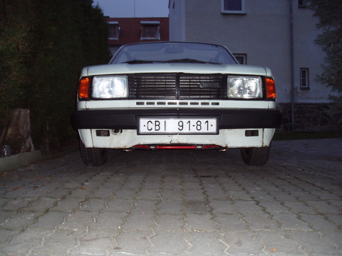

dddd
tuner2: dobře jezdím s tím do práce abys dal konečně pokoj nikam jinam, no když se zatíží předek to je mi jasné o baterce v předu jsem taky uvažoval.
Podložky v zadu mám páč mám seriový plecháče, a seriový gumy v zadu a vepředu asi taky. V zadu -35mm speed pro pružiny, už jsem objednal HP tlmiče a prižiny,ale mail se mi vrátil asi nejakej antispam. Ale to píšu kvuli tomu, že jsem pak začal přemejšlet o Protlumu.

dddd
no já tam dával výztuhy dle LA a nějaký tvrdý silentbloky do ramen a 21 mm stabilisator a asi jsem něco zprasil, nebo žeby ten stabec byl už moc, fotky dodám
