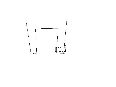

snad z toho obrázku budete moudřejší

-> Nwkt: ale ma zbytky čepu v ramene
18:37:38
20.10.2008
20.10.2008
Mr.Lumpy
-> Nwkt: svislák je pryč ale jeden kus vrchního čepu nechce ven

nevíte někdo jak dostat ven kus vrchního čepu? jde o to že jsem ho přeříz a svislák dostal ven a jedna část šla taky vyklepnout ale ta část kde je hlava nechce ven

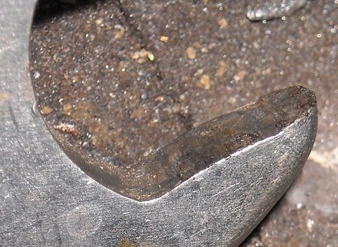

-> Mr.Lumpy: Jo nova Tona vypada takto po par pouzitich

-> suri: No pozri... Klic na prd. Jeden sem vzal francouzakem a slo to ok

-> Matthes, záškodník z TechWebu: to nebude kľúčom
oni tie čepy v 90 % nevyberieš vôbec iba po prepílení a niektoré ani tak ešte musíš zvyšky odvrtať takže tak

-> Mr.Lumpy: No je potreba aplikovat nejaky uvolnovak. Pak jsem vzal klic a za ty plosky jsem s nim pootocil. Potom sem ho lehce vymlatit kladivem (druhy vetsi kladivo proti aby netrpelo rameno). Tento cep sem pouzil znovu.
Problem byl s druhym kde jsem plosky ozvykl kvuli debilnimu klici Tona
Tak sem vzal Herkules a protocil cep normalne za zavit. Uz to nerozchodil... Pak vymlatit kladivem zase
