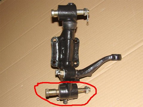

-> suri: ta spodní matka už je pryč ale jak teda vyndám ten svislý čep?

-> Mr.Lumpy: ale potom musis ist na geometriu a odklony radsi rozdelej tu spodnu velku maticu a tu spodnu hlavicu nehaj na pokoji

tak je to venku z auta a teď potřebuju tenhle díl dát pryč - normálně vyklepnout kladivem???

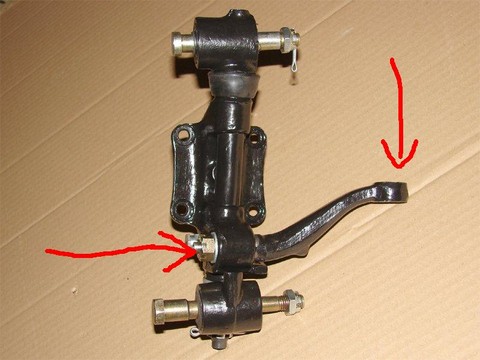

-> Mr.Lumpy: No proste to rozpoj tam kde mas tu pravou sipku

-> Mr.Lumpy: Hele ja ty svislaky delal a mel sem na tehlici komplet naboj i s brzdovym kotoucem
Zadnej problem. Tu rejdovou tyc bych nesundaval. Vyndej kulak z rejdove tyce
