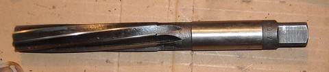

22:22:05
04.10.2008
-> suri: No proste tohle je rucni vystruznik v mem vlastnictvi 2 20H7 na ojnicni pouzdra 1

22:21:06
04.10.2008
-> Matthes, záškodník z TechWebu: podla mna je to uplne bezny vstruznik najlepsi by bol original s dlhym kuzelom alebo stavitelny ale tymto to ide pekne
a ked si to neodflaknes co si sam sebe asi nie tak je to dobre
furt lepsie kao to ma niekdo vrtat vrtakom a brusit smirglom alebo to rovno nevystruzit at se nevraci volant
je to to iste ako som raz videl lisovane orzpernetrubky dogum hornych ramien ttak ze tlakom zveraku bez pripravku a kuma roztrhana hlavne ze je ....

-> suri: Da se... ale je strojni 4
aukro.cz/item447125991_st rojni_vystruznik.html tady ma rucni (pise ze je strojni 3 ) Akorat ma nezvykle stoupani nozu (ostri) 9

-> Matthes, záškodník z TechWebu: za ma uchyceni na stojanovku? ale da sa dat na vratidlo a vpohode vystruzit rucne to robim uz 4 pary zvislaku vsetky su ok
21:51:02
04.10.2008
-> suri: skoda-virt.cz/cz/.../9075 3 Tedle? Ten je strojni 4

-> spartra: jo -> Matthes, záškodník z TechWebu: ale ja mam rucny vystruznik
21:26:55
04.10.2008
-> suri: No ja ti verim ze jsi schopny samozrejme 5 Jen je mi divne ze nemas rucni vystruznik 4

21:23:19
04.10.2008
-> Matthes, záškodník z TechWebu: normal vratidlom respektive ked som doniesol prvydenvystruznik a druhy dden som vystruzval gabove zvislaky tak som to bral rukov a islo to pekne hold je ostry
btw opytaj sa gaba00000 ked chces ak oje spokojny smojimi sluzbami

21:21:20
04.10.2008
-> suri: Jo a koukal sem na ten tvuj vystruznik... To delas rucne strojnim vystruznikem nebo ho vrazis do vrtacky sloupovy? 9
