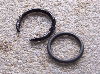

-> suri: rozleptaný kondóm v "niečom" by nebol veru moc príjemný
16:43:44
04.10.2008
04.10.2008
-> minno: a ked sa zacnu poliaci fusovat aj do kondomov to dopadne....
16:42:52
04.10.2008
04.10.2008
gumky na porovnanie
16:33:03
04.10.2008
04.10.2008
-> minno: tie kruzky naleptalo ako sme sa bavili proste smejd
inak je jedno ci na to das a00 ktora je tekuta alebo oelj hlavne tam prve dat do puzdier vazeliny az potom namazany zvislak
16:31:18
04.10.2008
04.10.2008
-> Matthes, záškodník z TechWebu: tie O krúžky vytlačilo aj mne von...mal som tam tie čo boli pri sade....ale to som len myslel, že som mal slabo utiahnuté zvisláky a bola tam vôľa.... Pri prvom mazaní držali, ale keď som to šiel potom ešte raz premazať, vytlačilo ich....Potom som ich vymenil za nové kúpené samostatne v mototechne....Odvtedy som zvisláky nemazal, takže zatiaľ držia :) Dúfam, že vydržia aj nasledujúce mazanie.
Ináč zvislák sa má pred vložením do tehlice podľa literatúry potrieť olejom, nie vazelínou....
15:32:24

-> Matthes, záškodník z TechWebu: este to nebolo ani zalozene to bol komplet spodna hlavica otocny cap zvislak a skusim reku novu dekalamitku a pozeram zacala kydat von vazelina tak som to otvoril a pozeram ze gumicka nasracku
15:28:57
04.10.2008
04.10.2008
-> suri: A to vytlacilo pri tom prvnim mazani hned po slozeni nebo za nejaky cas kdyz si to mazal znova?
15:27:11
04.10.2008
04.10.2008
-> Matthes, záškodník z TechWebu: vsak uvidis mozno sam
mne jeden naleptalo a vytlacilo pri mazani druhy drzi ......
15:24:33

kruzok tam davame original o a vydrzi ten co bol v tej sade rovno zahod vazelina ho nalepta a vytlaci von pri mazani
