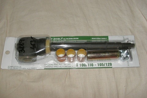

-> spartra: Jojo... Jak by rekl tata: Je to vorginal
20:18:57
08.10.2008
08.10.2008
spartra
-> Matthes, záškodník z TechWebu: copak je to za nádheru na obrázku, originál?
našel jsme doma repasováný čepy, jěště nějaký starý pouzdra. předělávat zatím nebudu.
19:51:06
08.10.2008
08.10.2008

A ja som kúpil tieto (440 sk), je na nich napísané kompletizuje MOTOR AKCENT SLOVAKIA-Košice. Hm, aké sú tieto potom?

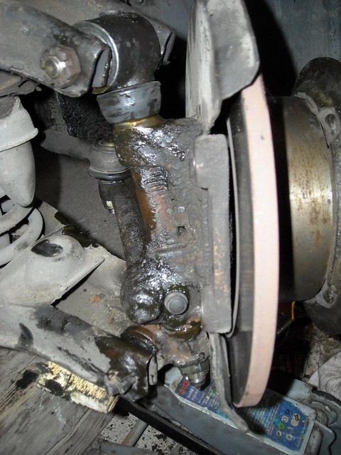

-> Matthes, záškodník z TechWebu: já mam v oku spoustu věcí jako špony a tak:) ale jestli se hejbe podložky fakt ne:) tak holt postavim celou nápravu znova no
16:52:24
05.10.2008
05.10.2008
-> havlik: Nemyslim hybat o milimetr treba... to je poznat na te mazeline dole ktera je mezi podlozkou a svislakem jesi se hyba, chce to mit v oku.
16:51:22
05.10.2008
05.10.2008
-> havlik: No to se tezko popisuje
Proste sem utahoval utahoval... a koukal jesi je mozno hybat s tou dolni podlozkou nahoru a dolu. No a jakmile se prestala hybat tak na prvni diru v matici zavlacku a je to.
16:50:03
05.10.2008
05.10.2008
-> Matthes, záškodník z TechWebu: jak se pozná dotáhnout tak akorát?:) neb mě to na jedný straně taky nechce lézt nahoru
16:49:31
05.10.2008
05.10.2008
-> spartra: Tyjo to mas nejaky divny, nemas nahore v tom pouzdre zatuhlou mazelinu ktera to blokuje? Popripade mas to dostatecne utazene doule tou matkou? Neboj se... chce to tak akorat utahnout no
16:47:33
05.10.2008
05.10.2008
spartra
tak jsme nasrán, vyměnil jsme o kroužky a podložky za nové a ejhle podte mě jebat zas vazelína vytekla jen spodem
jinak ta 19 gumička z hbv H tam pasuje jak prdel nahrnec zejtra je jedu koupit, jestli ani to nepomůže, kde je chyba?
jedne svislák de mazat hoodně ztuha.
16:38:06
05.10.2008
05.10.2008
-> havlik: Dyk sem z toho odrbal asi kilo stary mazeliny
A stejne... co je mastne, nerezne, ja to mam na jezdeni, ne na ukazovani
16:31:13
05.10.2008
05.10.2008
-> Matthes, záškodník z TechWebu: fuj tos to nemohl aspon očistit prase
16:28:19
05.10.2008
05.10.2008
Takhle to vypada slozeny, hodne rikajici fotka
16:15:06
05.10.2008
05.10.2008
-> havlik:
Tak ono jde jen o zvyk no...
Rizeni OK.
16:13:48
05.10.2008
05.10.2008
-> Matthes, záškodník z TechWebu: tak si dotáhni řízení
