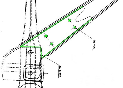

-> Matulo: no... ja hlavne chcem aby som to potom nemusel nejako extra spravovat nedajboh menit, proste iba obyc udrzba typu streknut dutiny, menit olej co 10tisic, raz za rok brzdovku a tak... a nie kazdy rok streikat napravy

neprehanaj to tolko! ked tie sikme ramena nezhnili za tych dvadsat rokov co maju, tak pod tou vystuhou minimalne dalsich dvadsat rokov nezhniju... ja mam vystuhy navarene tak kazde dva cm zvar a dva cm medzera

tie vyztuhy sa varia iba po dlzke?

-> rolls: no tak vidim to tak ze moj prvotny problem je solvnuty... teraz este zistit kde to privarit

-> darklord: ak je to take ako ostatny o tom pisu tak pochybujem ze ti to vypadne. mozes pouzit aj klasika akrylatovy tmel co sa pouziva v stavebnictve (spary na okna a take blbosti) a cele to prelakujes, ked das 2 vrstvy alkytonu tak uz len ta farba ti bude drzat na mieste, v tvojom pripade daj 3 a bude pokoj

Ja to normalne zavaril a pak ty spary zatrel hovnama prstem ... hovno neni treba mit pod celou vyztuhou, na to potom barvu, ty zahovni az po pozinku nebo co to budes delat.

-> rolls: no co ja viem, napravy si chcem poskladat pomaly a co najlepsie ako sa len da... mam na to dost casu tie co su na aute este jednu zimu budu musiet vydrzat. tak chcem kazdy detail doladit....

-> darklord: este jedna vec...v zinkovni az tam bude velka medzera, ti to pozinkuju tiez...zalezi ci sa tam kvapalina dostane alebo nie

-> darklord: mno ale preco to tam davat? ked to utesnis po obvode aby sa ti tam nedostal vzduch, tak ti to hrdzaviet nebude, a keby aj to malo take tendencie, rameno aj vyztuha je dost hruba takze prehrdzavenie skrz by trvalo dost dlho. netreba robit zo vsetkeho kovbojku, nechaj to opieskovat, hned zavar a daj do zinkovne. potom max tie spoje potres tym hovnom a cele to natres alkytonom. osobne by som sa skor snazil zapchat tie miesta alkytonom ako tym hovnom ale aj to hovno je riesenie

-> rolls: no ako ako to pod tu vyztuhu dostanem...?

ad to varenie, nema niekto obrazok kde to zavarit, pretoze v tom LA popise sa o tom moc nepise, teda som to teraz narychlo nenasiel... okrem teda popisu ze "to na obrazku terba navarit" som si nic nevsimol...
